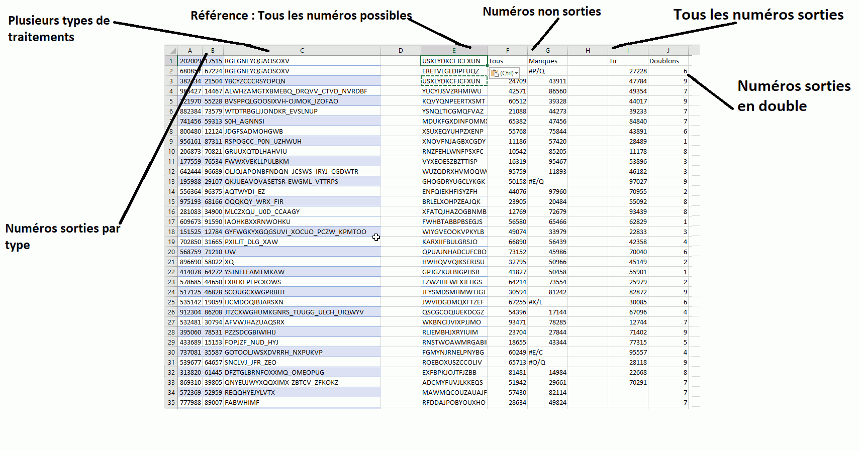

Le problème étant que je dispose de plusieurs types de traitements qui chacun ont des numéros sorties, et le but serait de pouvoir afficher par type de traitement les doublons et manques, sauf qu'en ayant essayé avec des filtres ça ne fonctionne pas bien (ça masque des lignes).
Voici 2 images, sur la 1ère ce dont on dispose, sur la 2ème le résultat que j'aimerais.
01

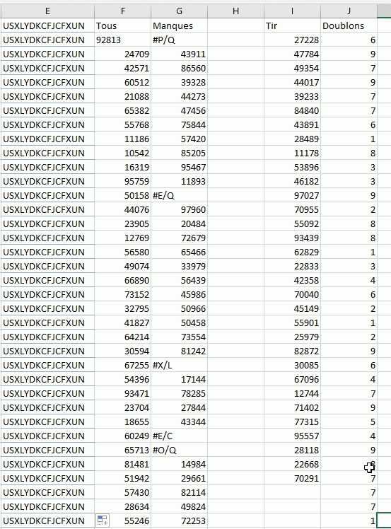

Doublons et manques par type de traitements :
2021 03 11 09 59 58 doublons xlsx excel
Avez vous une idée ? Le but serait d'automatiser ou du moins de faire le moins de clic possible pour que ça me sorte le résultat escompté par type de traitement.
