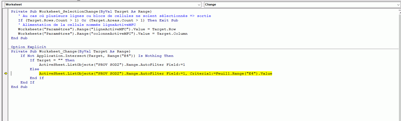

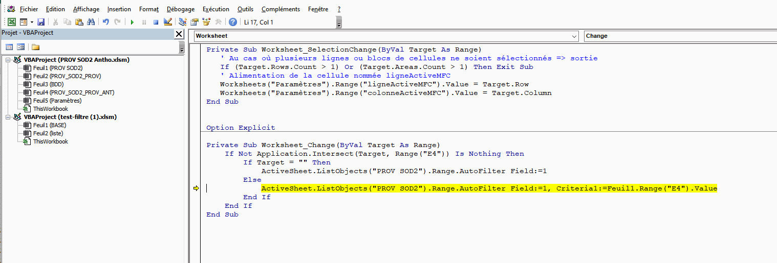

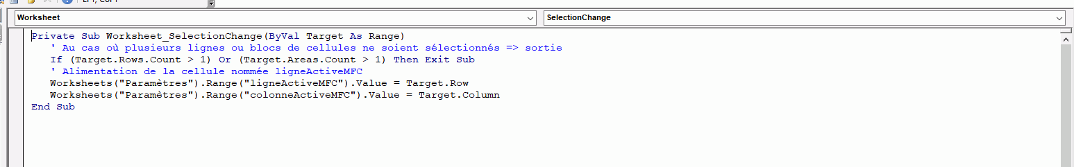

J'ai encore une question sur ma feuille j'ai déjà une macro voir ci dessous c'est juste que quand je sélectionne des lignes alors j'ai une mise en forme condittionelle.
Enfin ma question est est-ce que je peux mettre ta macro en dessous de la mienne ou il faut faire autrement
Je demande car dans ma macro il est indiqué WORKSHEET et SELECTION CHANGE et la tienne c'est autre chose donc je ne sais pas comment faire

As tu essayé de mettre les deux ?
Bonjour Oui,

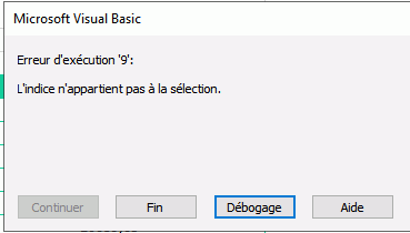

Dans ce cas dla fonctionne plus il me met débogage
image image
J'ai modifier mon test dans mon vrai fichier mai bon c'est juste une autre cellule E4 au lieu de E2 et PROV SOD2 au lieu de base
Donc je ne pense pas que c'est cela

Il s'agit bien de la feuil1 ?
Oui je ne comprend pas car c'est bien la feuil1 ou j'ai mon filtre
