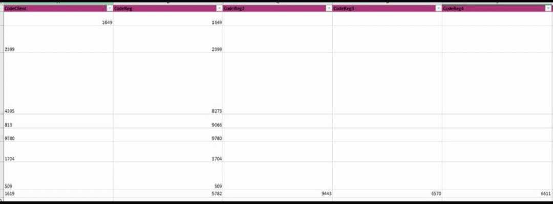

Ma macro me permet de faire des copier-coller de plan d'appro par client. Lorsque je travaille sur un fichier client, il va chercher dans la base de données (capture d'écran) la ligne correspondante en utilisant le code client comme valeur de reference (CdCL dans le fichier client), puis va décaler de colonne en colonne afin de récupérer les autres infos.
Le CodReg me permet de filtrer un troisième fichier avec les confirmations de stock pour toutes les références commandées du client. Je rencontre maintenant un problème, car il y a un client qui possède plusieurs codes régions et je pourrais à avoir d'autres cas comme ça.
20230511 193139
J'aimerais savoir:
- S'il est possible de filtrer sans devoir écrire des tonnes de lignes avec ". Visible=false" ou/et ". Visible=true". Comme le nombre de réf.varie en fonction du code client, il n'y aura pas le même listng.
-Si les codReg vides ne poseront pas de problème. Mais je suppose que vu qu'il n'y a rien. Cela devrait être ok ?
Voici mon code :

Bonsoir, Clr,
Merci pour le retour.
À vrai dire, je viens tout juste de trouver une solution !
Malheureusement, je n'aurais pas pu fournir un fichier.
J'ai effectué une boucle avec for each + condition en fonction des colonnes code région non vide. Je ne sais pas s'il y une façon plus simple , mais cette solution fonctionne..
