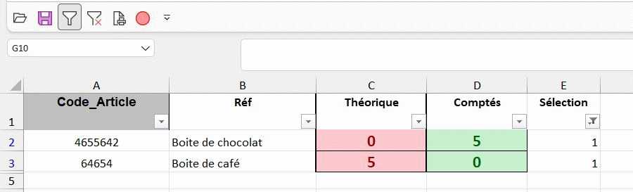

Je souhaite mettre en place un filtre automatique qui me permette de faire apparaitre uniquement les valeurs >0 d'un tableau à l'ouverture du fichier, sachant que ces valeurs sont affichées dans 2 colonnes différentes, que l'une est mise à jour automatiquement via une requête externe et que l'autre est mise à jour manuellement.
Pour le moment je suis parvenu à faire le filtre à l'ouverture via macro, mais mon problème est que je ne parviens pas à le faire sur les 2 colonnes simultanément, du coup quand la première = 0, elle est filtrée automatiquement même si la deuxième >0
Je mets un petit fichier ci-joint avec la macro utilisée, en fait dans mon exemple je voudrais que seule la ligne 4 soit filtrée puisque les 2 valeurs sont à 0, alors que celles ou l'une des deux est >0 resterait affichée

Il suffirait d'ajouter une colonne sélection qui contiendrait la formule :
=SI(ET(C2=0;D2=0);0;1)
Et à l'ouverture :
Sub Auto_Open()
  With Worksheets("Feuil1").Range("A1")
       .AutoFilter Field:=5, Criteria1:="1"

Il suffit de mettre le code dans une macro dédiée dans un module standard :
Sub FiltrerFeuil1()
Dans le module ThisWordbook :
Private Sub Workbook_Open()
        FiltrerFeuil1
Sinon, la macro est lancée par le bouton rouge dans la barre d'accès rapide :
merci pour la proposition, j'ai testé cela semble fonctionner !
