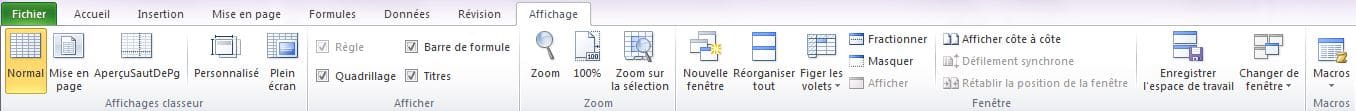

3/ Je suis sous Windows 7 Pro et avec Excel 2010 donc je pense que la manière de sauvegarder une macro n'est pas la même que celle que tu m'as indiquée ?!?
Je peux enregistrer le code sur mon ordi et l'ouvrir le cas échéant quand j'en aurai besoin, là, en cliquant sur macro ça me proposera les macro actives dispo mais ce n'est que du Plan B ce que je dis là. (cf. pièce jointe pour les options à ma disposition).
