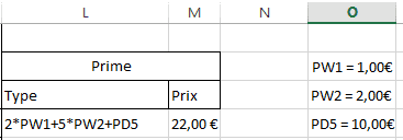

Je suis en train d'essayer de faire un tableau pour le travail mais je me heurte à un problème. J'aimerais calculer les primes faites par jours : chaque tâche est simplifiée par une abréviation ( PW1 , PW2 , PD5 etc ) et correspond à une certaine somme ( voir partie droite de l'image ). J'aimerais donc mettre les tâches effectuées ainsi que la quantité correspondante et que excel me donne la somme correspondante ( voir partie gauche de l'image ) :
N'hésitez pas si vous n'avez pas très bien saisi ce que je vous faire.
Merci d'avance
Kyrox

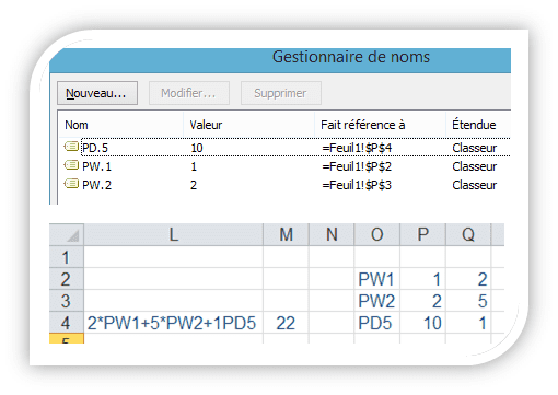

Dans ce cas il faut que tu nomme tes cellules...
Tu pourra ainsi utiliser le nom de tes cellules directement dans ta formule
Attention toutefois tu n'as pas le droit d'utiliser PW1,PW2 et PD5 pour tes noms car ils correspondent à des adresses existantes.
J'ai donc triché un peu en remplaçant PW1 par PW.1 ... (Et pas par PW-1 qui ne marche pas non plus puisque le moins est un signe mathématique)
Voici donc le tableau corrigé en fonction des explications que tu m'a donné.
12prime.xlsx (14.92 Ko)

Sur la feuille 2 tu clique sur ta cellule ensuite tu clique dans la zone contenant normalement la ref de la cellule (par Ex. B1) et la tu tape le nom que tu veux lui donner par ex Toto ou dans ton cas PW.1 et ensuite entrée et tu valide. (Bon la évidement c'est déja fait donc ca ne donnera rien, essaye de refaire l'exercice sur un nouveau tableau)

Bonjour le forum,
Renseigner uniquement Q2:Q4
L4 :
=Q2&"*PW1+"&Q3&"*PW2+"&Q4&"PD5"
M4 :
=SOMMEPROD((P2:P4)*(Q2:Q4))
formules

Les données sont passées en feuille 2.
Aucune saisie en feuille 1.
11prime.xlsx (40.17 Ko)
