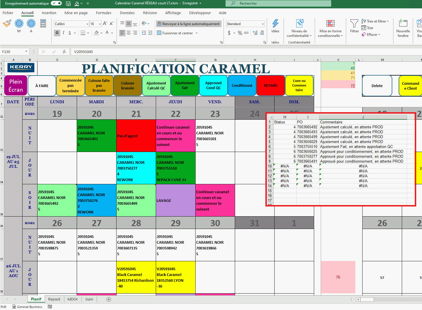

Je cherche à insérer une vue partielle d'une feuille par dessus une autre feuille de telle sorte qu'elle soit toujours dans l'écran de l'utilisateur.
Les 2 feuilles sont dans le même classeur et ce classeur est partagé dans Teams et pourra être ouvert par plusieurs personnes à la fois.
Ci- dessous la fenêtre principale "Planif" en arrière plan et la secondaire encadrée en rouge "Suivi" que je veux mobile et liée à la source.
fenetre mobile
Est-ce possible?

Bonsoir Prestone,
Pour cela utilise l'appareil photo d'Excel. Par le biais du menu Insertion puis sous-menu appareil photo.
Celui ci permet de créer avec la souris un cadre à la dimension voulue. En fait une image d'une zone de la feuille active ou d'une autre feuille du classeur.
Il suffit d'indiquer le nom de la feuille et la zone de cellules désirée dans la barre de formule. Par exemple =Status!$C$10:$C$20.
La zone de cellule peut être mouvante grâce à une macro événementielle. Exemple: =Status!$C$20:$C$30 si le curseur descend de 10 lignes.
Idem pour l'image créée par l'appareil photo. Voir code ci-dessous qui permet de suivre la position de la cellule active. Et d'avoir le cadre à droite à une certaine distance de la cellule en cours.
ActiveSheet.Shapes("Image 1").Top = Target.Top + 20
ActiveSheet.Shapes("Image 1").Left = Target.Left + 75
Note: Si l'appareil photo n'était pas proposé dans le menu Insertion. Il faut aller le chercher dans les commandes par le menu Options d'excel. Personnaliser le ruban.
