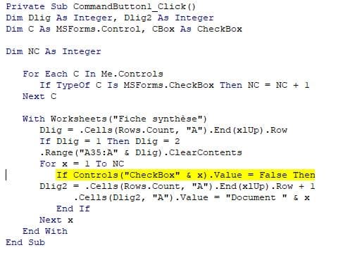

Cette ligne me reviens en erreur...
J'ai remarqué que ton code commence à la ligne 35 .Range("A35:A" & Dlig).ClearContents de le feuille pour effacer la zone.
Ce qui me laisse croire que tu utilises ton fichier d'origine.
Est-ce que la propriété Name des Checkbox est bien CheckBox1 , 2, 3, etc. comme dans le fichier exemple que tu as soumis ?
Sinon, il faut adapter ... soient les Name des Checkbox ... soit le mot Checkbox dans la ligne
If Controls("CheckBox" & x).Value = False Then.
Il faut faire la différence entre la propriété Name et la propriété Caption.
Aussi, j'ai oublié de déclarer la variable X au début du code ...
