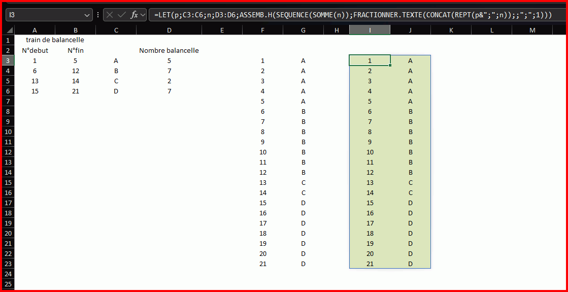

Bonsoir à tous !
Une proposition type "formule unique et dynamique" qui génère automatiquement les deux colonnes:
=LET(p;C3:C6;n;D3:D6;ASSEMB.H(SEQUENCE(SOMME(n));FRACTIONNER.TEXTE(CONCAT(REPT(p&";";n));;";";1)))
Merci a tous pour vos réponses c est super cool .
JFL ta formule marche du tonnerre surtout que mon tableau de planification comporte 77 lignes donc un grand merci je vais pouvoir avancer et m attaquer à la comparaison des tours réellement effectués et ceux programmés car je dois comparer et faire ressortir les balancelles qui n ont pas été peintes pour x raisons.
