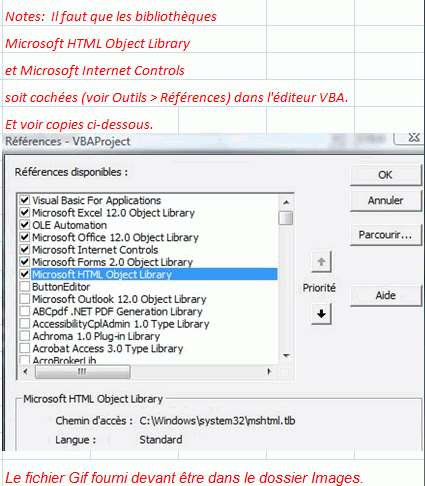

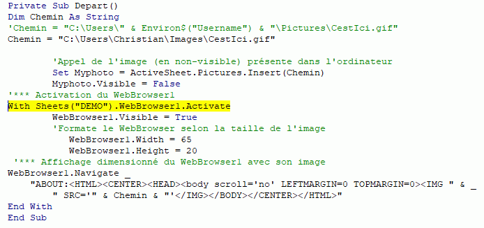

Voici le fichier adapté pour des versions antérieures (et testé sous Excel 200)7. En passant ici par un WebBrowser aux dimensions d'une cellule.
Le fichier zippé comporte l'image d'extension GIF à placer dans le dossier Images.
Contrôlez par l'éditeur VBA que les références ci-après sont présentes. Microsoft Internet Controls + Microsoft HTML Object Library.
captaidegif

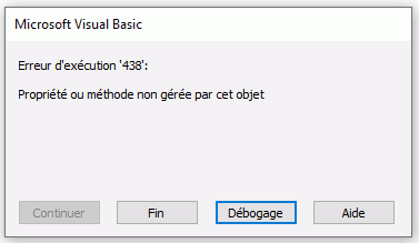

Bonsoir à tous, bonsoir X Cellus,
J'ai un problème de débogage qui s'affiche lorsque je clique sur B10 :
image image

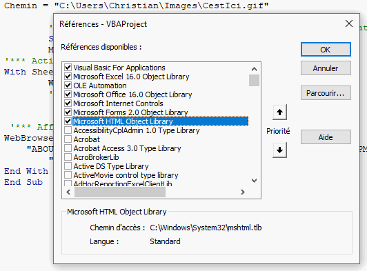

Les bibliothèques sont bien cochées :
Y a-t-il quelque chose que je n'ai pas bien fait ?
Merci de votre aide, je ne le dirai jamais assez...
Ah ! C'est bon... Ça clignote maintenant ! Je ne sais pas ce que j'ai fait, mais c'est bon !
