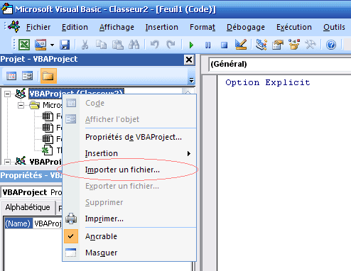

Ouvrir une copie de ton classeur orignal (juste une copie) et sélectionner une cellule puis
Ouvrir l’éditeur (VBA) avec le raccourci "Alt F11" :
vbe
Importez la feuille nommé userform1 vers la copie de ton classeur orignal
4
lancer l userform1
5
Attention : ne lancer pas le bouton plusieurs fois
si ca te convient vous pouvez l appliquer sur le classeur orignal
