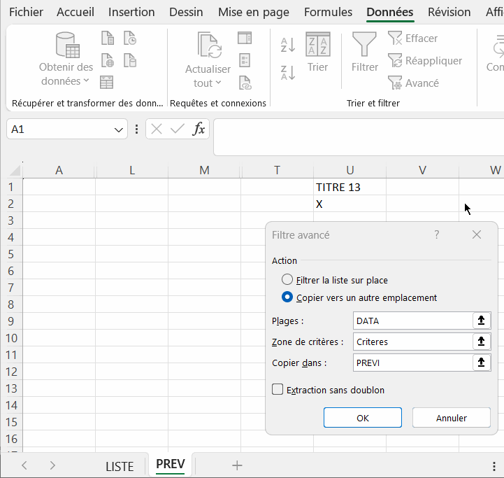

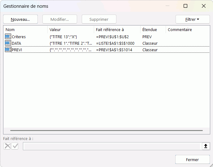

Salut,
Avec un filtre Avancé ?
Dans la feuille PREV il y a les critères en U1:U2
Dans la feuille PREV , il faut que la zone ou les données vont être copier soit vide
nomsfiltrea filtreavance
Ami calmant, J.P

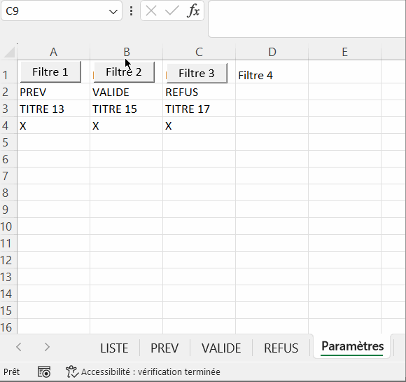

Hello,
pourquoi sans macros ?
filtresavances

Il suffit d'appuyer sur les boutons Filtre pour remplir les feuilles de destination.
Ami calmant, J.P
14test-excel-jp.xlsm (29.57 Ko)
