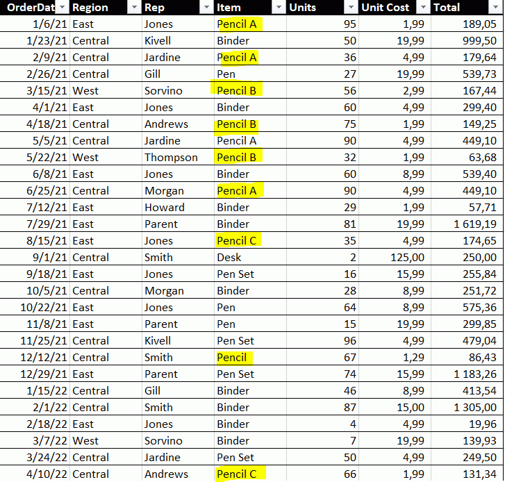

Comment extrait-on des données depuis un onglet d'Excel vers un autre mais avec des critères ?
Par exemple, sur le tableau ci-dessous, je souhaiterais extraire tout le tableau mais seulement avec tous les "Pencil" (y compris A, B,C etc.) de la colonne D (Item) - il y a plus de 250 lignes.
Connaîtrez-vous une astuce pour supprimer les autres lignes ou bien faire une extraction à l'aide d'une formule et non pas VBA ?

Si tu veux je te le fais sans formule, ni VBA! Il y a un outil qui s'appelle Power Query qui gère ça magnifiquement ! Et dont tu disposes puisque tu as Excel 2019.
Fournis un fichier représentatif

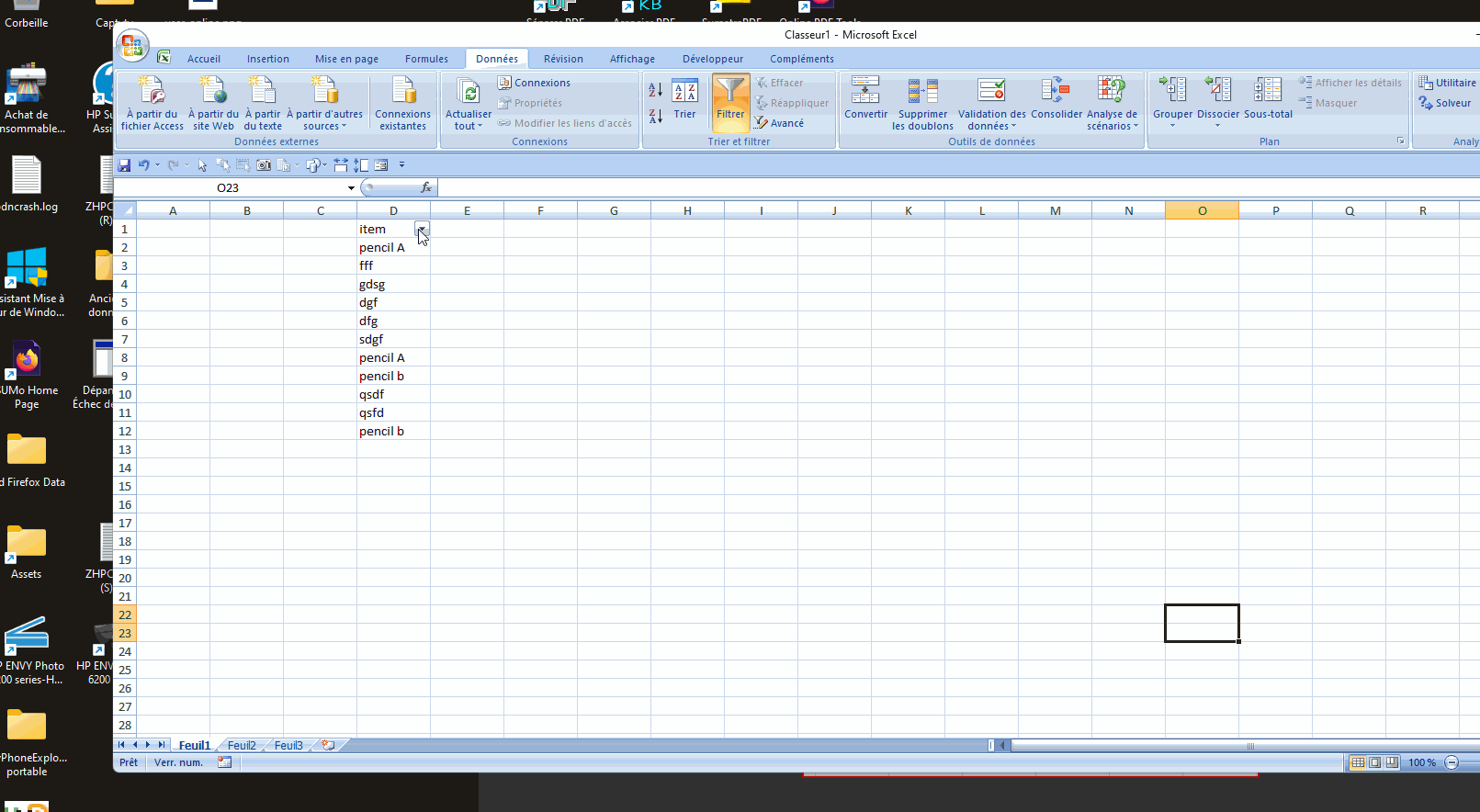

Vous pouvez tout simplement utiliser les filtres et faire une copie de la zone filtrée.

une solution par formule avec qques explications
25hydrablue.xlsx (12.75 Ko)
RE,
Bonjour Tulipe, je suis toujours impressionné par tes formules moi aussi j'aimerais en faire des comme çà...
Sur la base du fichier utilisé, voici une solution en utilisant l'éditeur Power Query.
18hydrablue.xlsx (23.89 Ko)
merci
le tablo jaune utilise un procédé d'avantage adapté pour les débutants
25hydrablue22.xlsx (14.99 Ko)
