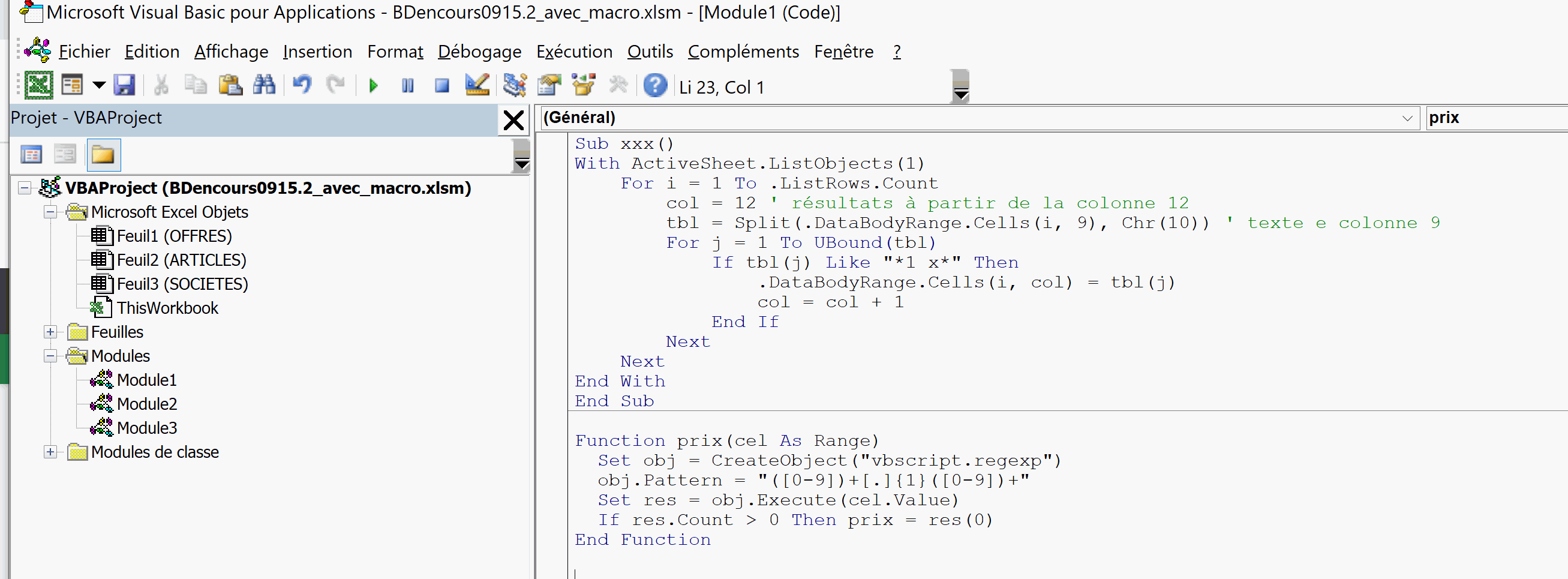

Sub xxx()
With ActiveSheet.ListObjects(1)
    For i = 1 To .ListRows.Count
        col = 12 ' résultats à partir de la colonne 12
        tbl = Split(.DataBodyRange.Cells(i, 9), Chr(10)) ' texte e colonne 9
        For j = 1 To UBound(tbl)
            If tbl(j) Like "*1 x*" Then
                .DataBodyRange.Cells(i, col) = tbl(j)
                col = col + 1
Function prix(cel As Range)
  Set obj = CreateObject("vbscript.regexp")
  obj.Pattern = "([0-9])+[.]{1}([0-9])+"
  Set res = obj.Execute(cel.Value)
  If res.Count > 0 Then prix = res(0)
End Function

Merci, je n'arrive pas à transposer la MACRO dans ma base de travail ?
J'ai fait un copié/collé dans VBA module 1 .... mas sans résultat !
Je ne dois oublier quelque chose ?
La colonne PRIX fonctionne !

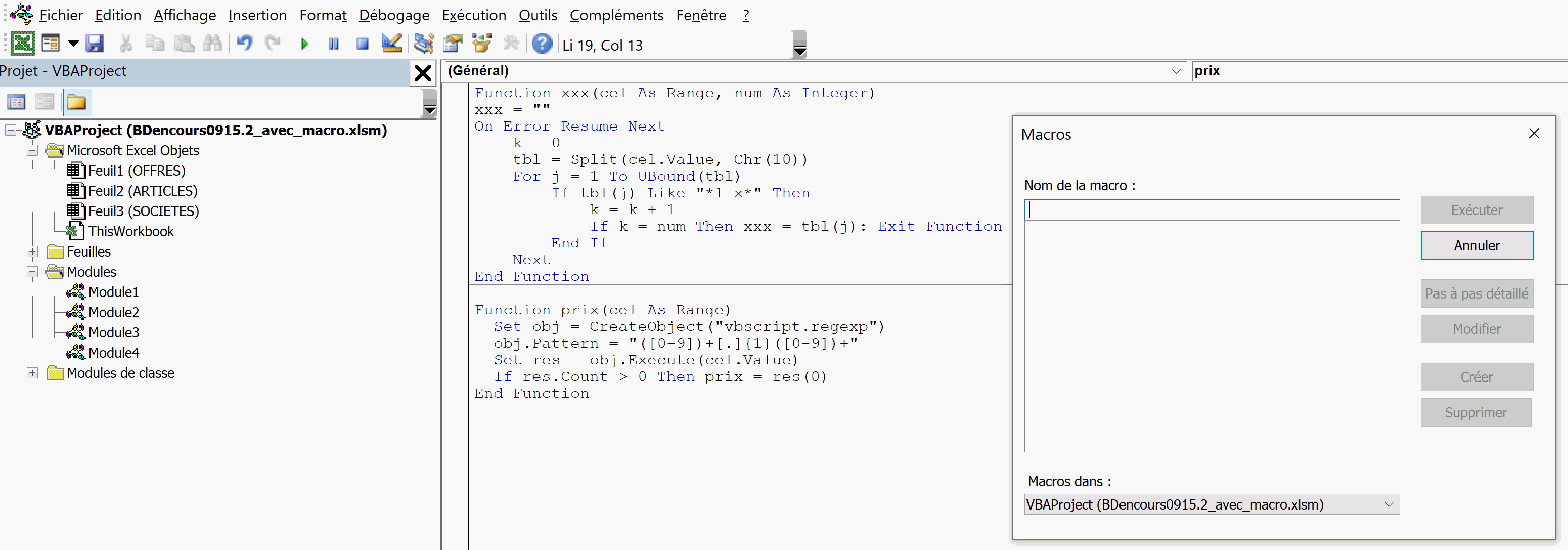

Si prix cela fonctionne, j'ai remplacé la sub par une function
13bdtest1.xlsm (38.68 Ko)
Je n'y arrive pas ! J'ai bien copiè "=@xxx([@TEXTE];1) / =@xxx([@TEXTE];2) Etc..." dans les colonnes adéquates
Dès que je lance "Executer" il y a la fenêtre Macro qui apparaît !???
Tu peux me passer ton fichier en mp si besoin.
C'est une fonction, fais seulement F9, vérifie qu'elle est bien présente sur toutes les lignes
