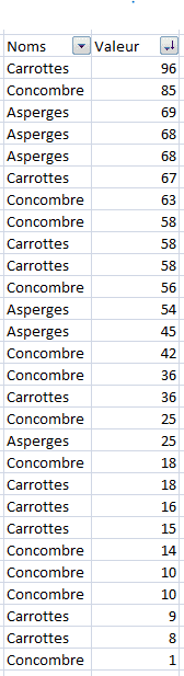

Bonjour, je vous expose mon problème: j'ai un 2 colonnes, dans la première des noms, dans la deuxième des chiffres.

J'aimerai par exemple me focaliser sur les noms "A" et en faire ressortir (par exemple en colorant les lignes) les 30% plus grosse valeurs des noms "A".

30% était un chiffre aléatoire, j'aurai pu prendre 5% ou 18%, cela n'importe pas. Ensuite considéré que j'ai au moins 50 noms différent et au moins 3000 lignes à mon tableau. Comment je peux faire ressortir les 5 ou 18 ou 30% de mes plus grandes valeurs pour un nom donné (A était un exemple, mais par exemple prenons le nom "concombre"), j'ai des concombres, des carottes, des asperges (etc jusqu'à plus de 50 noms) et je voudrai faire ressortir, en couleur, les 18% des plus gros concombres.

Voilà j'ai mis un maquette, ce sera plus simple en effet.
Donc vous avez bien compris: en gros je veux, par exemple, les 26% des concombres les plus gros et que ça me les affiche en couleur ou que ça me les mette dans un tableau, enfin que ça me les fasse ressortir quoi
