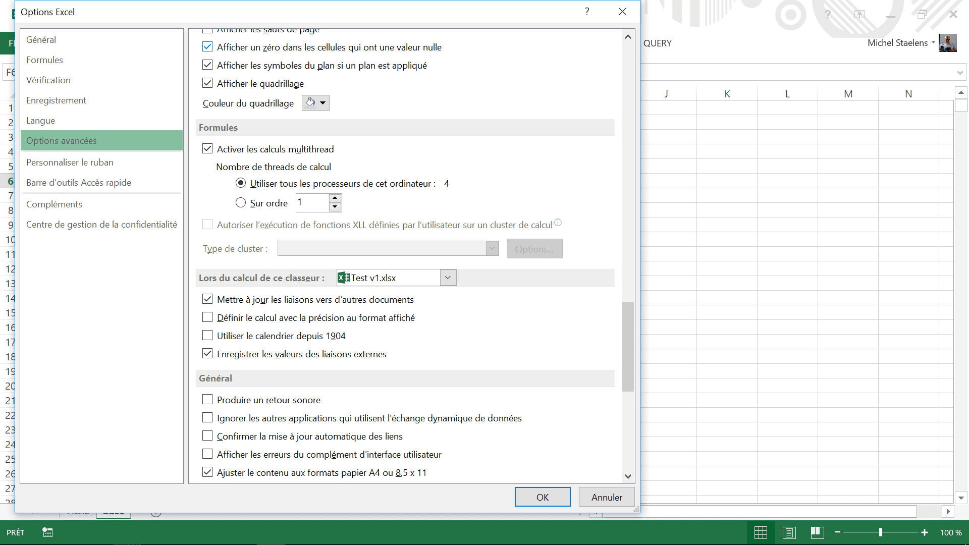

j'ai copié la formule pour les autre champs , le seul problème c'est les zéro quand la cellule est vide
14test-v1.xlsx (39.62 Ko)
Tu vas dans les options et tu décoches celle que je fais apparaître tout en haut ...
capture d ecran 805
11test-v1.xlsx (40.04 Ko)
