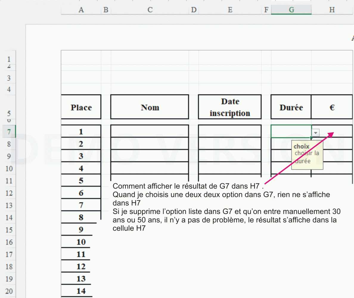

Dans la colonne G7 à G64, on a le choix de 30 ans ou 50 ans, 30 ans équivaut à 250 € et 50 ans à 300 €.
Dans la colonne H7 à H64 il doit s'afficher le résultat soit 250 ou 300 suivant le choix.
je n'arrive pas à trouver la formule exacte. Quand je tape la formule: =SI(G7="30 ans";250;SI(G7="50 ans";300;")), je n'ai pas d'erreur mais rien ne s'affiche dans les cellules de H7à H64.

Comme je l'ai expliqué au début , dans la colonne G7 à G64 il y a un choix: voir photos ci-jointes.
Le résultat doit s'inscrire dans la colonne H7 à H64. le résultat ne s'affiche pas.
Si on rentre manuellement les valeurs 30 ans ou 50 ans dans la colonne G7à G64, il n'y a pas de problème.
Comment faire afficher les valeurs dans H7 à H64 avec le choix comme s'est affiché dans les photos ci-jointes.
Patrick
screen shot 08 13 26 at 12 01 pm
Et bien oui avec une image c'est beaucoup plus clair, personne n'avait compris ce que vous vouliez...
Cherchez onglet données > validation des données > liste > vos valeurs séparées par un ";" si PC en français. Et pour le message d'information c'est dans le deuxième onglet de la même fenêtre "message".

je vous joint une autre photo pour mieux comprendre, car ce n'est pas évident d'exprimer le problème

Bonjour je n'ai pas ce problème.
Le recalcul automatique est-il bien coché dans vos options excel ?
Je vous remercie pour votre aide.
Ca fonctionne bien.
En fait, je rentrais la mauvaise formule dans la colonne H7 à H70.
Je rentrais la formule :=SI(G7="30 ans";250;SI(G7="50 ans";300;")), voila pourquoi rien ne s'affiché en H7 à H70
Grâce à vous et votre formule: =SI(G7<>"";SI(G7="30 ans";250;300);"") tout est bon.
