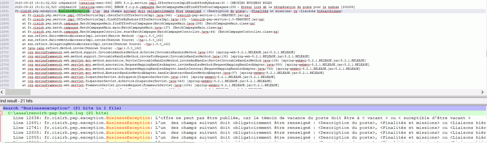

Je suis néophyte en VBA. Je souhaiterais extraire d'un fichier log (format txt) dans excel :
Dans une colonne le numéro surligné entre crochet sur la première ligne. Ce numéro se trouve toujours à la suite du texte en rouge "299 - Erreur... pour le nudoss"
Dans une deuxième colonne le message d'erreur correspondant au numéro de la première colonne. Ce message d'erreur figure sur la ligne suivante après Business Exception: en bleu dans l'exemple ci dessous "L'un des champs suivant... hiérarchiques>".
En pj un exemple de fichier log.
Est ce qu'il exite une solution simple en vba ou autre pour réaliser cette extraction dans excel ?

Mais il y un souci sur la première ligne sans numéro et le contenu de l'erreur est beaucoup plus long
Et lorsque je cherche le nombre d'erreur dans le fichier j'en trouve 21 alors que dans le fichier j'en obtiens 12

Bonsoir Bruno45,
La solution de fg2b extrait le numéro que je souhaite ainsi que le message d'erreur, mais elle ne prend en compte qu'une partie des lignes du fichier (12 alors qu'il y en a 21 dans le fichieer). Votre solution faisait bien ressortir les 21 lignes d'erreur, mais le numéro dans la première colonne n'est pas bon.
Merci pour votre aide
