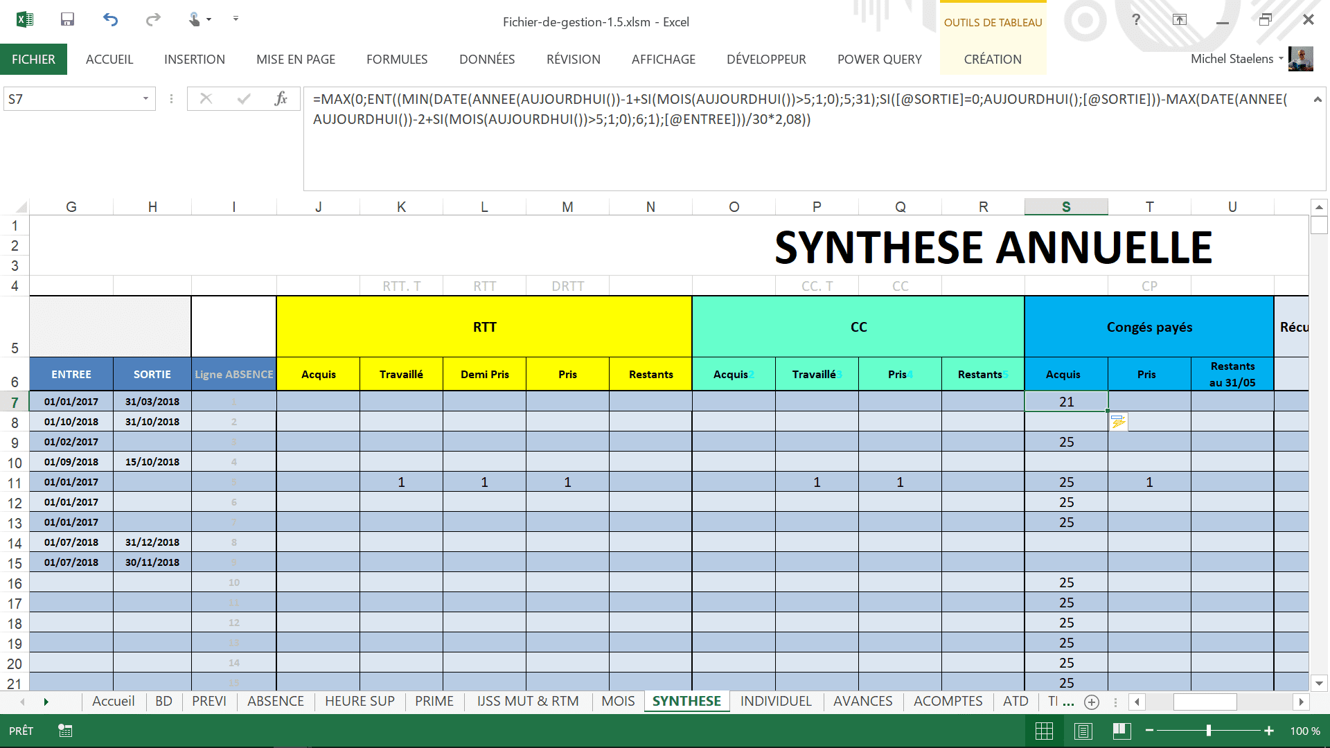

Pour les cp dans synthèse, en fonction de la date d'entrée et de sortie (si rentrée en cours de mois et sortie en cours de mois) c'est nombre de jours travaillé / 30*2.08
Nous sommes en fév 2019 ... donc il faut calculer les CP sur la période 1er juin 2017 au 31 mai 2018.
Il faudrait alors rentrer la formule suivante en S7 de l'onglet synthèse
=MAX(0;ENT((MIN(DATE(ANNEE(AUJOURDHUI())-1+SI(MOIS(AUJOURDHUI())>5;1;0);5;31);SI([@SORTIE]=0;AUJOURDHUI();[@SORTIE]))-MAX(DATE(ANNEE(AUJOURDHUI())-2+SI(MOIS(AUJOURDHUI())>5;1;0);6;1);[@ENTREE]))/30*2,08))
capture d ecran 441
je vais faire la formule pour n+1
je mets ici une feuille simplifiée qui montre le calcul (pas coton !)
Pour les ALD (absences de longue durée > 6 mois, je pense qu'il faudra gérer à la main, je ne vois pas comment ici !)
