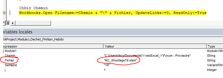

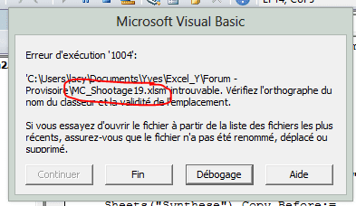

J’ai remplacé ton chemin par un chemin valable sur mon PC et j’ai lancé ton code. Comme le fichier recherché MC_Shootage19 (sur la base du numéro 19 qui vient s’inscrire automatiquement dans la InputBox qui s’ouvre en cours de macro) n’existait pas dans mon arborescence, j’ai reçu le message d’erreur ci-après
et le code est resté bloqué sur la ligne en jaune ci-dessous (tu vois aussi le nom du fichier recherché en dessous).
capture 2
Puis j’ai placé un fichier portant exactement le nom désiré dans mon arborescence et ton code ouvre correctement ce fichier, en copie une feuille et le referme.
Par contre ton code bloque alors sur la dernière ligne du code
j = Application.Run("Copie_MC_Shootage", "Synthese", j)
mais ça semble normale puisque cette ligne semble vouloir déclencher une macro du fichier qui est déjà refermé, .... ou d'un autre fichier, ..... ou un autre truc impossible dans le genre
