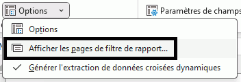

Je propose une solution utilisant un Tableau Croisé Dynamique (TCD).
Si j’ai bien compris, le nombre de personnes dans les groupes dépendra des données saisies manuellement dans le tableau source. En partant de ce principe, nous pouvons créer un TCD qui permet d’extraire automatiquement les données dans chaque onglet. Il suffit de cliquer sur le TCD, puis d’aller dans l’onglet Analyse du TCD, sélectionner Options, choisir Afficher les pages filtre du rapport, et cliquer sur OK. Les onglets se créeront automatiquement.
capture d ecran 2024 08 08 173626
A tester...
