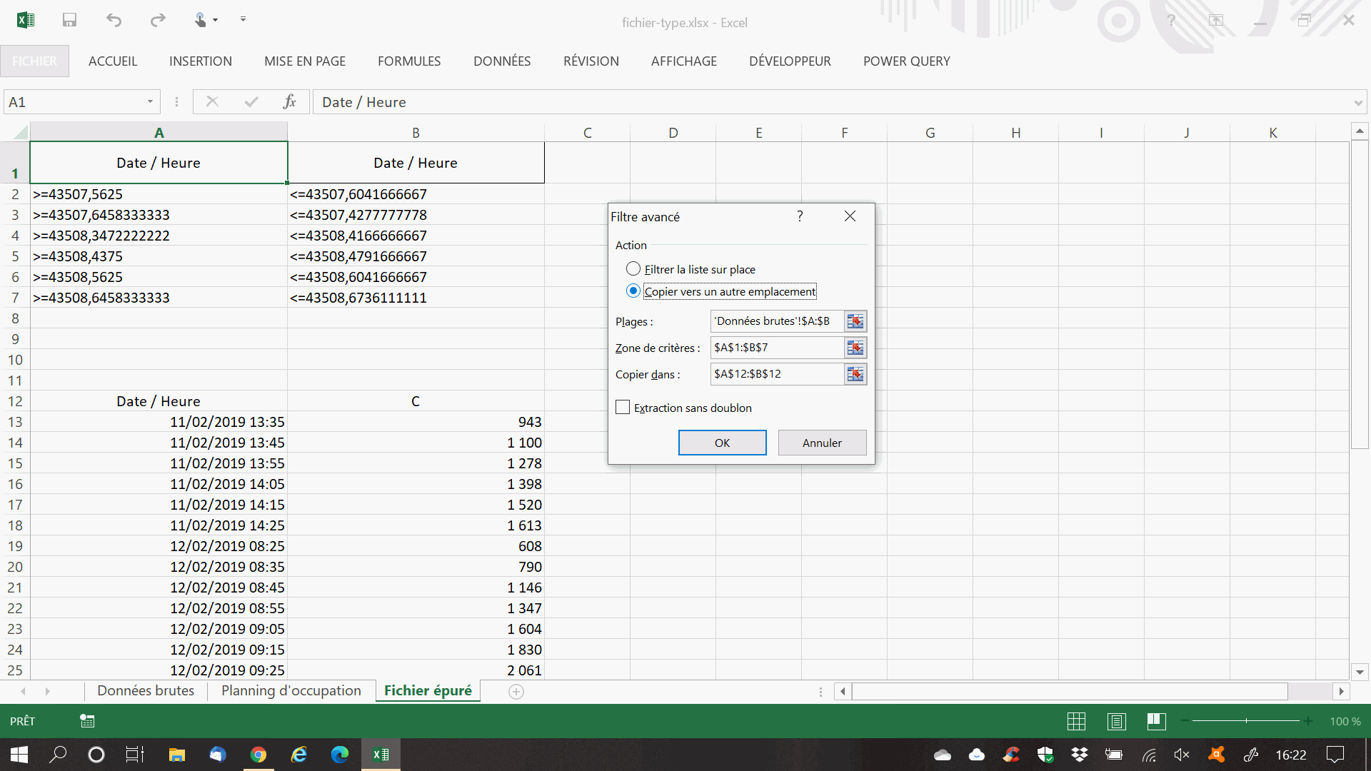

Avec un filtre avancé comme ceci (mais il y a d'autres solutions)
capture d ecran 174
4fichier-type.xlsx (15.62 Ko)
