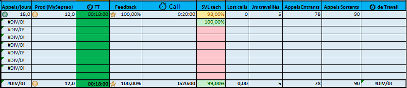

Je rencontre un problème avec Excel, je chercher à supprimer les DIV/0! lorsque la formule ne peut pas s'appliquer (dans mon cas, c'est quand une des cases permettant de faire le calcul n'est pas rempli). Auriez-vous une idée svp ? Dans mon cas, dans Appels/jours la formule est la suivante Moy(Appels Sortants/Jrs travaillés). et la ligne tout en bas permet de faire la moyenne de sa propre colonne, or dans Appels/Jours, on constate au lieu d'avoir la moyenne de 18,0 car il y a qu'une seule valeur, j'ai un erreur DIV/0!. Je vous remercie par avance, et vous souhaites une très bonne journée.
Tu peux te servir de la formule suivante :
=SIERREUR("Ton calcul";"La valeur a renvoyer si DIV/0, peut être "" si tu ne veux rien renvoyer")

Top merci beaucoup ca fonctionne !
