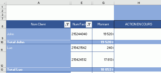

J'ai réalisé un export Excel d'une base de données. Cet export propose une mise en page prédéfini avec des colonnes blanches (correspondant à une facture et où une action est à mener) et colonnes teintées en bleu (où sont indiqués les totaux mais où aucune action n'est à mener).
La colonne action en cours comporte une formule recherche V pour aller récupérer les actions menées d'un mois à l'autre. Seulement, cela ne reprend pas la forme du document, à savoir la fameuse ligne bleu lors du changement de client.
Je suis arrivé à faire en sorte via une formule basique que si aucun numéro de facture n'est indiqué dans la colonne E alors la colonne H soit bleu. Seulement vous pourrez constater qu'au dessus du tableau comme en dessous (non visible sur l'exemple), cette formule colore toutes les lignes dont la colonne E est vide en bleu.
Logique! Ma question est donc comment limiter l'application de cette formule entre 2 clients, ici John (premier client) et Luc (dernier client). j'ai pris un exemple avec 2 clients mais il y en a des milliers.
Merci pour votre aide!

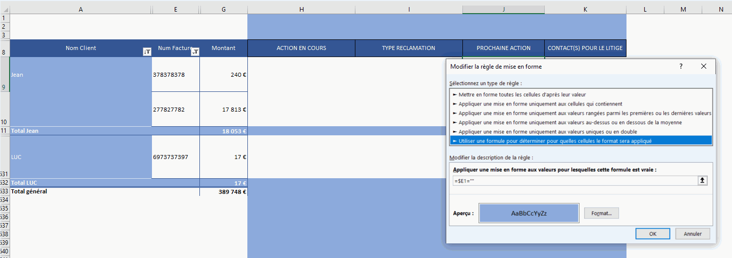

J'ai d'ailleurs oublié de préciser qu'au delà de ma colonne action en cours, il y a d'autres colonnes à colorer en bleu. J'ai réussi à le faire sur l'ensemble de mes colonne comme suit :
Formule : cellule=$E1=**

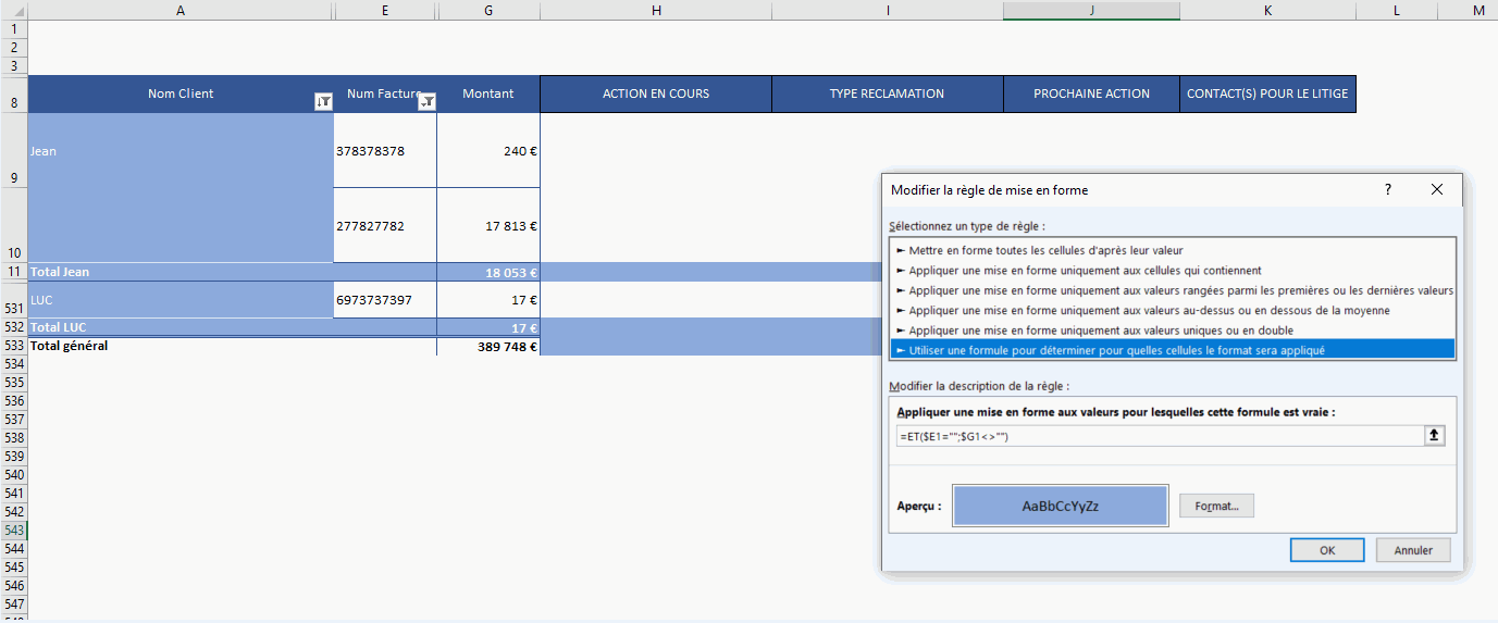

Entre temps qqu est aller dans mon tableau de suivi et à corriger les bandes présentes en dessus et en dessous de mon tableau comme indiqué ci-dessous :
Formule : cellule=ET($E1=**;G<>**)
Pourriez-vous me dire littéralement ce que fait cette fonction, du moins la partie G<>**. Ce n'est pas clair pour moi.
Sur le dernier exemple (fonction corrigée) on peut constater que sur la ligne total général il y a une ligne bleu. Comment stopper sur la ligne 532 "Total LUC" afin de reprendre une mise en forme exactement identique?
Merci pour votre aide précieuse!
Bon matin,
La notion de deux guillemets consécutifs veut dire : RIEN ou vide.
E1="""" veut dire E1 est égal à rien (donc qu'il est vide)
G<>"""" veut dire : données de la colonne G est différente de rien (donc qui n'est pas vide)
Pour enlever la couleur du Total général
Tu pourrais essayer d'ajouter : A<>"Total général" à ta formule
DONC : cellule=ET($E1=**;G<>**;A<>*Total général*)… en tenant compte que les ** doivent être des guillemets "
Bonne journée.

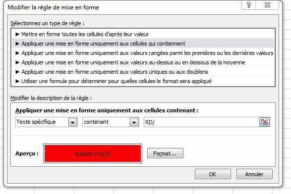

Re-Bonjour Xorsankukai,
Je n'ai pas fait attention à la lecture de la solution apportée mais ce n'est pas exactement ce que je recherchais à réaliser. Je me suis probablement mal exprimé.
Exemple concret :
Je souhaite écrire en rouge le texte de la cellule ACTION EN COURS lorsque le Num Facture contient RD/. Pour information il existe déjà une autre mise en forme conditionnelle appliquée sur cette cellule, est-ce dérangeant?
Je voudrais donc écrire si cellule E contient RD/ alors H écrit en rouge.
Merci d'avance pour votre aide...
Vois ci ceci répond à ton problème....
5raphael.xlsx (61.57 Ko)

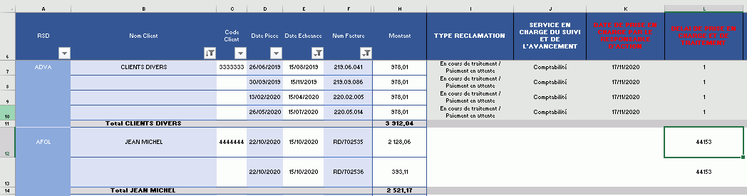

J'ai une nouvelle question pour vous.
Je souhaite établir un compteur simple à partir du date donnée et la date du jour. Seulement des casses étant vides, j'ai utilisé la formule ci-dessous:
=SI($K7="";"";DATEDIF($K7;AUJOURDHUI();"d"))
J'obtiens ce résultat :
Je ne comprends pas pourquoi dans les cellules L12 et L13 une numéro apparait… Surtout qu'il ne correspond à rien.
Merci pour votre aide comme toujours!
Bonjour Raphael, le forum,
En fait, le numéro correspond à la date 18/11/2020.
Pourquoi ne pas faire une simple soustraction plutôt qu'utiliser DateDif ?
Essaies ceci:
=SI($K7="";"";ABS(AUJOURDHUI()-$K7))
12classeur1.xlsx (11.59 Ko)
Mais je ne suis pas un pro des formules....
Je m'en doutais mais c'est tout de même étrange sachant que dans ma formule, si la cellule K est vide, la fonction SI ne doit rien renvoyer.
C'est d'ailleurs le cas pour la cellule grise au dessus et tout fonctionne. Je cherchais donc à comprendre pourquoi...
Je vais essayer avec ta formule.
Merci pour ton aide comme toujours. :D
