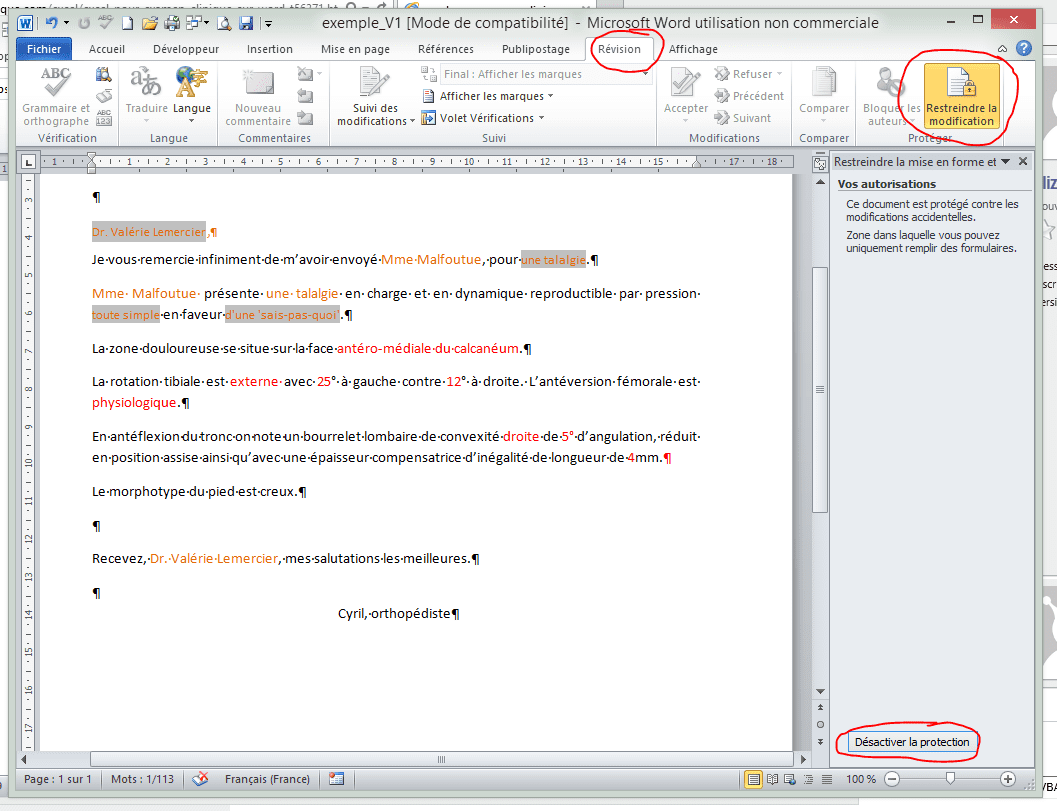

Mais avant de me lancer dans des essais Excel peu probables, je te demande quand même pourquoi tu ne te tournerais pas vers une solution purement Word ? Dans le fichier ci-joint, j’ai préparé un formulaire Word dans lequel j’ai placé A) un champ de date, B) des champs de base dans lesquels tu as divers choix (Médecins, Patients, Maladies, etc.) et C) des champs faisant référence à des champs de base (reprenant les données choisies dans un champ de base).
Un gros problème de ces formulaires Word étant que tu dois travailler en mode ‘non protégé’ pour préparer ou modifier ton formulaire de base et en mode ‘protégé’ afin de l’utiliser.
J’essaie de t’envoyer le formulaire sous sa forme protégée (sans mot de passe) et tu devrais pouvoir accéder aux différents champs ‘modifiables’. Par exemple en cliquant sur le champ qui suit le texte ‘Objet : Contrôle de’, tu devrais pouvoir choisir entre les différents patients inscrits.
A ce moment-là, les autres champs faisant références au patient ne sont pas modifiés ; ils ne le seront que si tu cliques sur ‘Aperçu avant impression’ ou si tu imprimes cette feuille.
Pour l’instant je ne me suis occupé que des textes en marron. Les textes en rouge ne sont pas dynamiques.
Pour modifier le formulaire – par exemple pour ajouter des médecins – tu dois désactiver la protection. Pour ce faire, selon la copie d’écran ci-dessous (clic sur l'image pour bien la voir), tu vas dans le menu ‘Révision/Restreindre la modification’ et tu cliques sur ‘Désactiver la protection’.
Tu fais le contraire pour réactiver la protection (pour simplifier, sans mot de passe).
Un autre problème sera de savoir – pour autant que ce formulaire te convienne sous cette forme – comment veux-tu l’envoyer. Si tu l’envoies sous la forme d’un formulaire ‘Word’, tout un chacun pourra voir tes diverses listes de médecins, de patients, etc.
Et je ne sais pas si tu peux facilement modifier ton formulaire Word – par exemple par l’intermédiaire d’une macro qui le transformerait en fichier .PDF – afin que le destinataire ne voie que le document fini. Mais si ce début de solution te convient, je veux bien essayer de m’y intéresser. L'avantage de figer le texte ferait que tu figerais également la date.

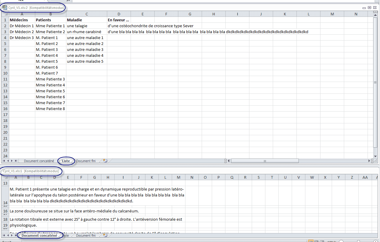

Afin de te montrer quand même ce que l’on pourrait faire avec Excel, je te fournis le fichier ci-joint.
Ici l’idée serait que tu pourrais choisir sur la feuille ‘Listes’ les parties de textes variables. La mise à jour sur la feuille ‘Document concaténé’ est immédiate. Je n’ai travaillé sur le modèle de lettre que les champs correspondants aux listes de la feuille ‘Listes’.
Afin de surveiller tes modifications, l’idéal serait de travailler avec les deux feuilles ouvertes à l’écran en même temps, comme je te le montre sur l’image ‘Deux écrans’ ci-dessous. Si tu ne sais pas comment faire apparaitre deux feuilles en même temps, je peux te l’expliquer. Dans un second temps, il serait probablement possible de forcer cette présentation automatiquement par macro lors de l’ouverture du fichier.
J’ai un problème avec la date car je travaille aujourd’hui sur un PC germanophone et je n’arrive pas à afficher une date en français. J’ai bien tenté d’y placer la bonne formule pour que ça fonctionne chez toi, mais sans garantie. Si jamais la date est bizarre, je regarde ça plus tard à la maison sur un PC francophone.
Le pied-de page pourrait bien entendu être travaillé par la suite. Je ne l’ai pas fait pour cette simple démo.
L’inconvénient avec Excel dont je t’ai dit deux mots hier et celui-ci : Tu peux choisir d’effectuer les retours à la ligne en divisant ton texte en deux parties – comme je l’ai fait pour le paragraphe commençant par ‘La rotation tibiale ……’ – ou de fusionner toutes les cellules d’une ligne – comme je l’ai fait pour les lignes 14 et 21 par exemple – puis de formater ces cellules fusionnées de manière à ce qu’il y ait les retours à la ligne nécessaires.
Dans les deux cas, tu peux avoir justement le problème que tu vois un dernier retour à la ligne sur ta feuille Excel – comme tu peux le voir dans l’image ‘Feuille Excel’ ci-dessous, avec ce dernier retour à la ligne entouré de bleu – mais qu’à l’impression, il y ait une ligne de moins car ce bout de texte est finalement placé sur la ligne précédente – comme tu peux le voir sur l’image ‘Impression’. Mais là, bizarrement, un retour à la ligne ‘fantôme’ est quand même placé à l’impression et l’espace avec le paragraphe suivant est trop gros.
Il se peut que ne puisse pas constater ce problème chez toi sur la base du document Excel fourni car tes paramètres d’impression par exemple sont différents de chez moi. Mais tu peux normalement juste modifier un peu les textes concernés dans leur longueur afin de constater ce problème.
Pour la suite du travail – A) ajout de nouveaux noms de médecin, de nouveaux noms de patients, etc. B) transformation de la lettre au format .PDF et C) éventuellement préparation d’un courriel sur la base d’adresses électroniques préétablies des médecins– Excel serait bien entendu plus souple que Word.
Si la solution Excel te parait quand même mieux, je vais quand même chercher comment l’on pourrait modifier la hauteur des paragraphes par macro en fonction du nombre de caractères que contient la cellule fusionnée.

Deux fenêtres ouvertes en même temps.
J’ai essayé de mettre en place une macro qui devrait placer les 2 fenêtres l’une sous l’autre automatiquement. Malheureusement je peux faire des essais en fonction de mon écran uniquement et je n’ai aucune idée de ce que ça donnera chez toi.
Afin d’effectuer les réglages nécessaires pour ton écran, il faudrait faire ceci : Tu tapes Alt+F11 et tu vois apparaitre l’explorateur de macro VBA. Dans la fenêtre intitulée ‘Projet – VBAProjet’, tu double-cliques sur ‘Module1’. Tu repères les 2 groupes de lignes
