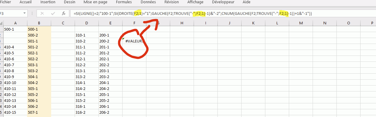

Par contre si je dois placer cet étirement plus bas comme par exemple en F3 ou F5 ou plus bas cela ne fonctionne pas ...
j'aurais parfois besoin de commencer cet étirement plus bas qu'a la2e ligne
J'ai bien essaye de remplacer et bien mettre F2
j'aurais parfois besoin de commencer cet étirement plus bas qu'a la2e ligne.
Encore une précision qu'il manquait au départ, il fallait dire que vous vouliez que la formule démarre de n'importe quelle ligne(sauf la première).

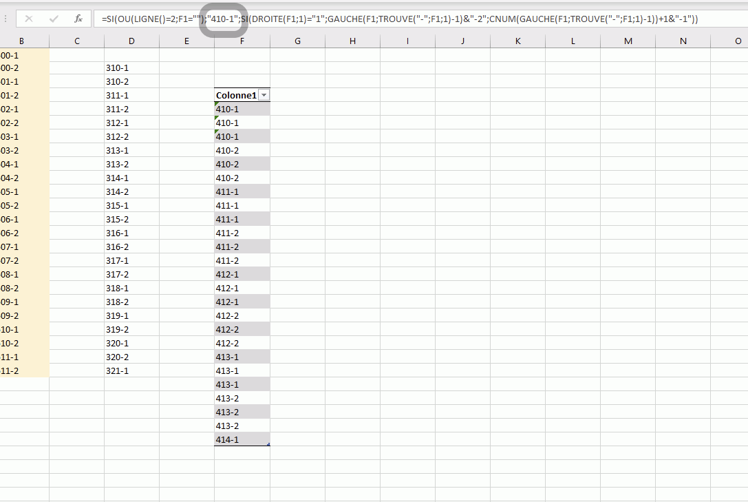

J'ai fait un copier collé comme tu me l'as conseillé plus bas et ailleurs mais cela ne fonctionne pas vraiment regarde
J'ai 3x 410-1 ou alors j 'ai 2x 411-2...
Et moi besoin xxx-1 & xxx'-2
Là, c'est de ma faute, en fait la formule est correcte mais je lai copié à partir de la cellule F3, donc ce n'était pas en F2 mais en F3 qu'il fallait la recopiée, sinon cela revient à dire qu'en F2, ce serait:
=SI(OU(LIGNE()=2;F1="");"410-1";SI(DROITE(F1;1)="1";GAUCHE(F1;TROUVE("-";F1;1)-1)&"-2";CNUM(GAUCHE(F1;TROUVE("-";F1;1)-1))+1&"-1"))
Cdlt
