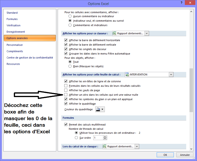

une des solutions :
decoche affiche 0
@ bientôt
LouReeD

salut LouReed ,
excuse moi tu as raison , ma réponse je ne l'avais pas validé , un grand merci sa fait 1 journée que cherche c'est moche !!!
en tout cas un grand merci
bonne soirée a vous

en effet MFerrand, seulement là si j'ai bien, si j'avais bien compris ce n'est qu'une feuille de "récap" pour imprimer, donc pas trop de soucis sur les "0" masqués je pense.
Sinon djof111, vous pouvez modifier les formules comme tel :
Au lieu de :
=SI(D25="";"";RECHERCHEH(D25;PARAMETRE!A56:F77;3;FAUX))
lire:
=SI(D25="";"";SI(RECHERCHEH(D25;PARAMETRE!A56:F77;3;FAUX)=0;"";RECHERCHEH(D25;PARAMETRE!A56:F77;3;FAUX)))
@ bientôt
LouReeD
Merci tout le monde , et oui la solution ne pas affiché le 0 me conviens très bien , étant qu'une fiche a imprimé
Bonne soirée a vous
