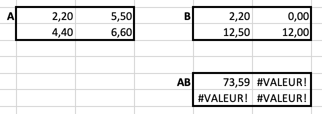

Je tente désespérément d'utiliser la fonction PRODUITMAT() avec un simple exemple de deux matrices carrées :
A(2x2)*B(2x2) ---> erreur #VALEUR.
J'utilise Excel 16.22 (2019) sur MAC.
Ce que je fais :
- séléctionner autant de cases que la matrice de résultat soit AB(2x2)
- PRODUITMAT() dans la 1ere cellule de la plage
- Cmd + Maj + Entrer
J'ai aussi tenté de presser F2 avant de valider, vu sur d'autres posts/forums...
Mais rien n'y fait, cette erreur #VALEUR revient. J'ai testé exactement la même procédure sur le macbook d'une amie et CA MARCHE mais PAS SUR LE MIEN.......
Peut-être activer un paramètre au préalable ?
Peut-être me manque-t-il une étape ?
Merci infiniment à celui/celle qui pourra m'aider à régler ce souci !
Signé : une étudiante en finance qui multiplie des matrices tous les jours
capture d ecran 2019 02 24 a 12 43 16
Un fichier à la place d'une copie d'écran eut été préférable...
Sinon, un résultat sur la première cellule de la matrice de résultat et #VALEUR! sur les autres cellules laisse supposer une validation non matricielle.

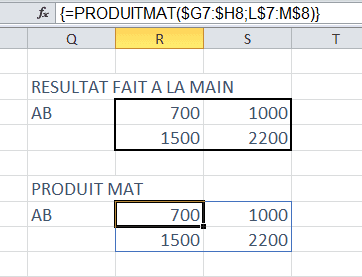

Bonjour le forum,
Matricielle à tirer vers la droite, puis vers le bas :
produitmat

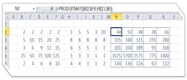

bonjour mbbp, merci pour la réponse.
ça risque d'être compliqué quand j'ai des matrices format (100x100) à multiplier...
Matrice 5x5 : même formule utilisée.

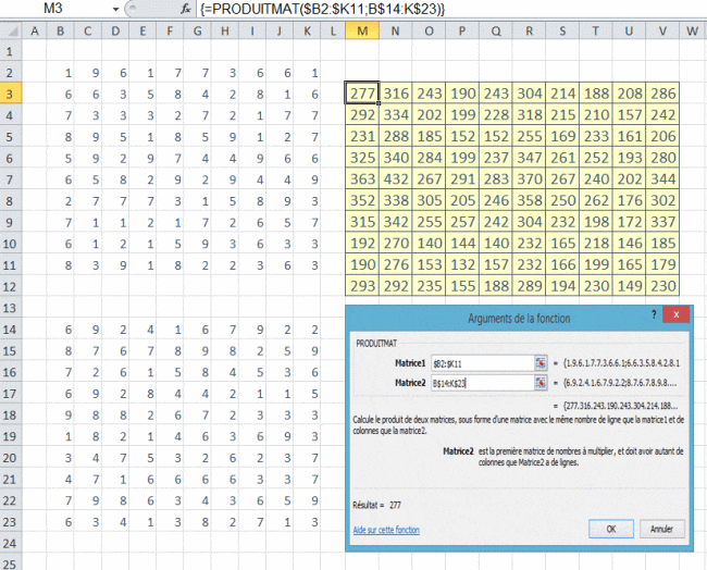

matrices
Géniale cette méthode
Merci !

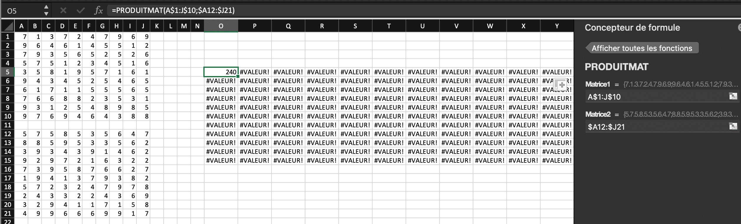

merci pour la méthode.
en la testant sur de plus grosses matrices je m'aperçois que ça ne fonctionne pas pour moi...
j'ai beau faire toutes les commandes nécéssaires, rien n'y fait..........

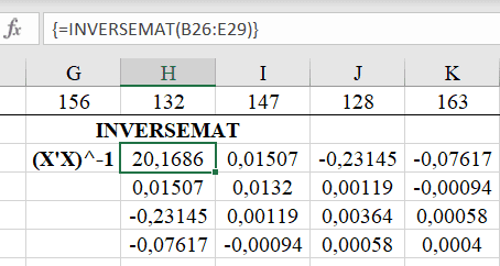

D'ailleurs, même problème pour TOUTES les fonctions liées aux matrices, même INVERSEMAT(), ou "collage spécial > transposer" posent problème...
29c3ex1.zip (11.92 Ko)
Je reposte ma réponse, tes formules ne sont pas matricielles.
inversemat
