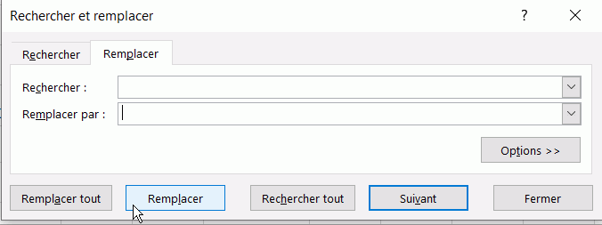

Copier coller un espace d'un des chiffres et utiliser Rechercher et remplacer
5pib-pays.xlsx (139.66 Ko)
Coller l'espace dans Rechercher ne rien mettre dans remplacer par

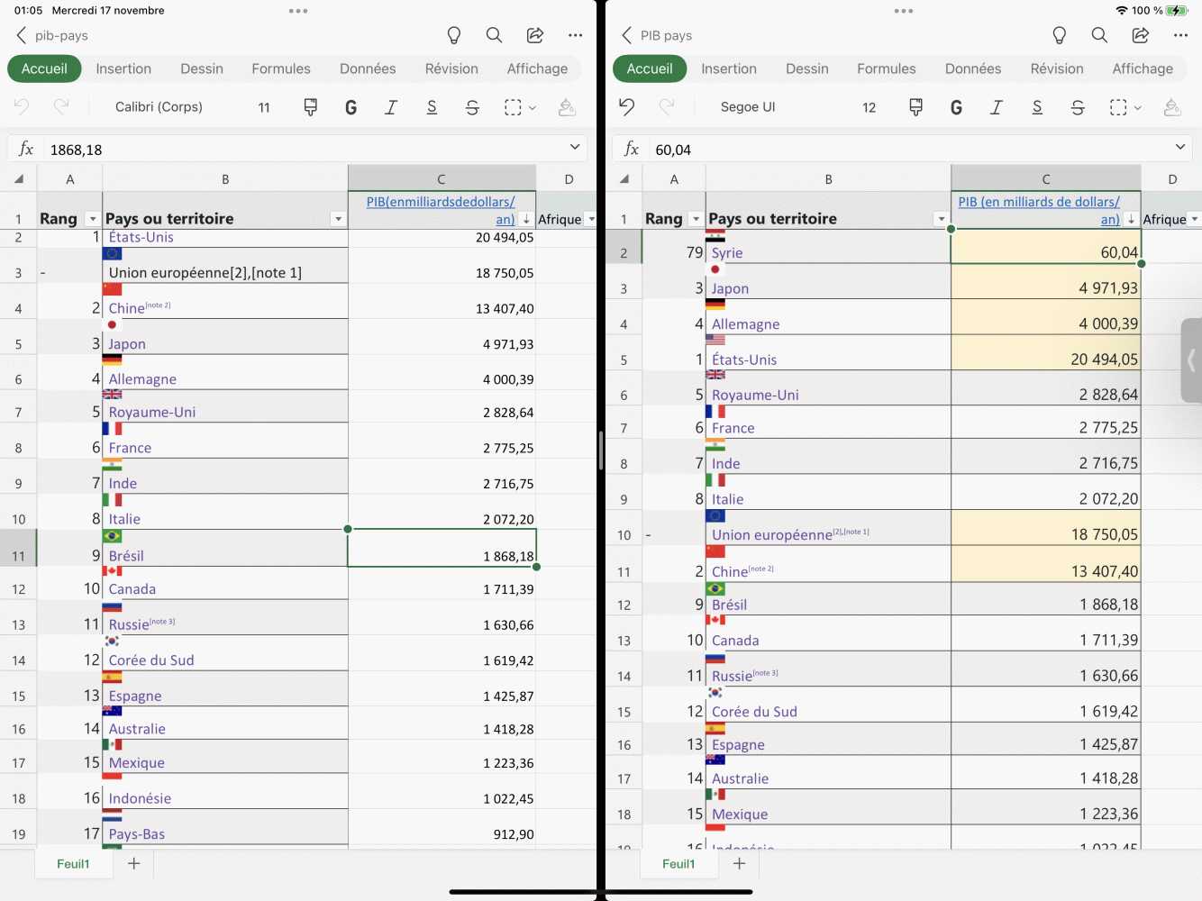

Je ne comprends pas bien :
1- je pensais que quand les valeurs sont à droite ce sont des nombres…
2-Ci-joint une capture d'écran avec le tableau modifié par Zebulon : les nombres sont identiques et l'espace est toujours présent pourtant le tri est bon sur son tableau et pas le mien !

Bonjour Balwin46
Non mais vous êtes sérieux
OUI, sauf s'il y a un alignement de la cellule à droite, ce qui est le cas
Voici après
Franchement, erreur de plus que débutant

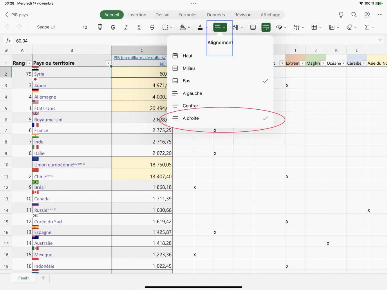

Je n'ai pas cette option de justification d'alignement sur ma version d'Excel (Ipad) comment saurais-je cela ?
Sur ma capture d'écran les valeurs sont bien à droite, non ?
Vous avez forcément l'option dans un menu
OUI, dans votre capture d'écran les valeurs sont à droite, mais parce quelles sont forcée à être alignées ainsi
Maintenant si vous ne comprenez pas ce que l'on vous dit, j'en suis navré
Edit : Apparemment sur iPad, le menu est là dans Accueil, à droite de la capture
Oui j'ai cela mais comme vous pouvez le constater il est bien justifié à droite et malgré cela il y a des erreurs de tris…

Décidemment vous ne comprenez rien
petite question : parlez-vous Français comme nous ?
Il ne faut pas que vos cellules de chiffre est une justification que ce soit à gauche ou à droite, il faut laisser faire Excel
Comme ça vous vous rendez compte des cellules comprises comme du texte par Excel
