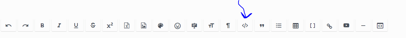

Pour mettre ton code dans l'espace code, il faut que tu cliques sur </> lors de la rédaction de ton message !
Ah bon sang moi je mettais les guillemets à l'entrée et à la fin mdr il est temps que cette semaine s'achève pour mon cerveau je crois :)
