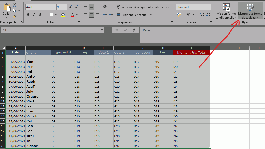

Pour l'abus, il faudrait "mettre sous forme de tableau" les données du fichier Recap :
Cocher Mon tableau comporte des entete,
Et le nom du tableau doit etre identifiable comme "Tab_RecapDevis" (a remettre dans la macro Devis)
Puis on enregistre et ferme le Recap

Et normalement a chaque nouveau devis la liste client se remet dans l'ordre alphabetique.
