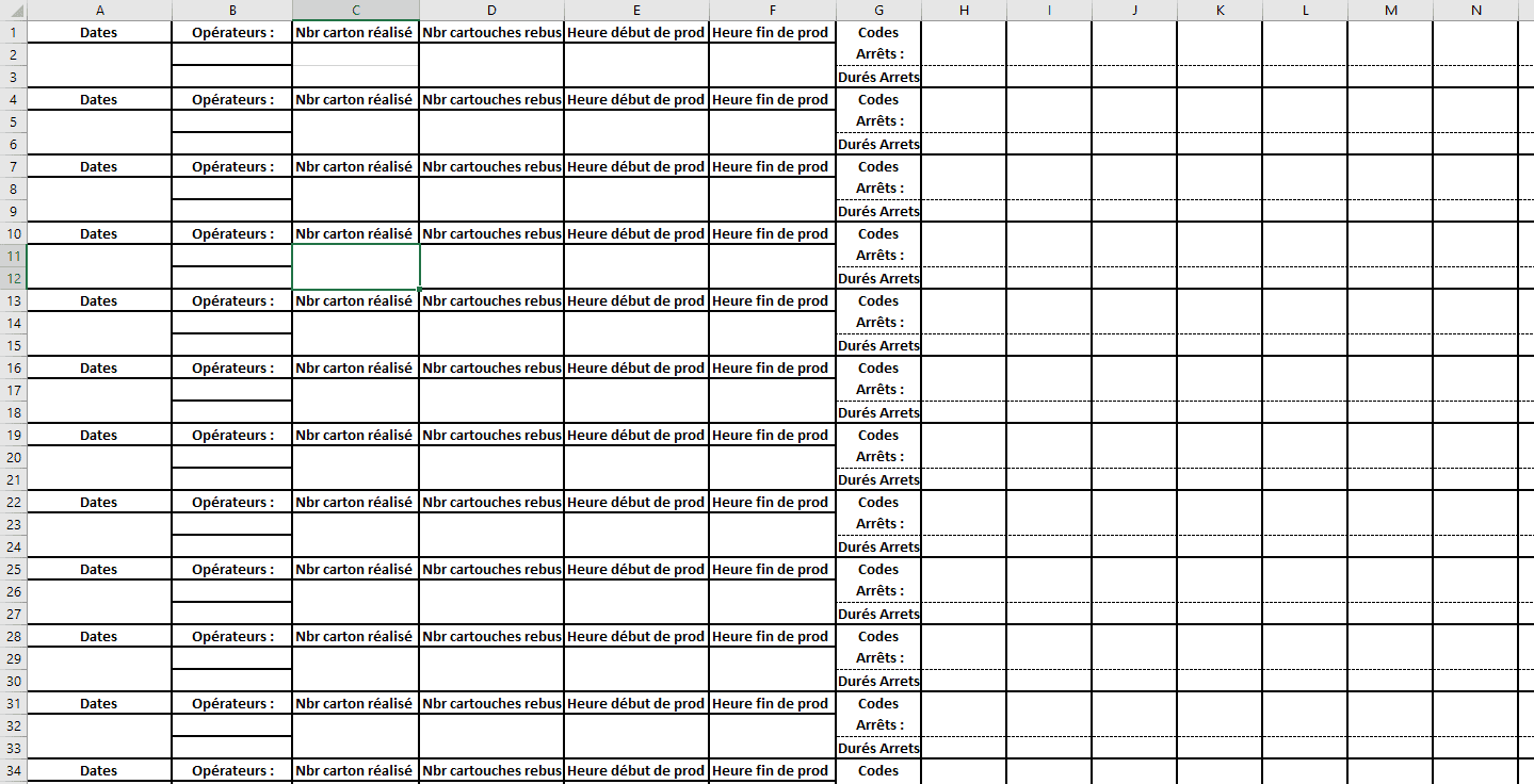

J'ai actuellement un fichier excel avec un fichier "Rentrée des donnés" comprenant une certaine mise en forme et j'aimerai pourvoir grace au bouton commande "enregistrer les données" les enregistrer sur l'onglet "donnés", le soucis est que ma mise en forme est différente et je n'arrive donc pas à prendre toutes les données.
Merci de votre aide !
capturetrs capturetrg

Pourquoi joindre une photo ? Le fichier serait plus utile !
Tu pourrait en profiter pour montrer le résultat souhaité (ligne 2 et 3 de ton second tableau).
Petite remarque, les cellules fusionnées sont à proscrire tant que possible.
