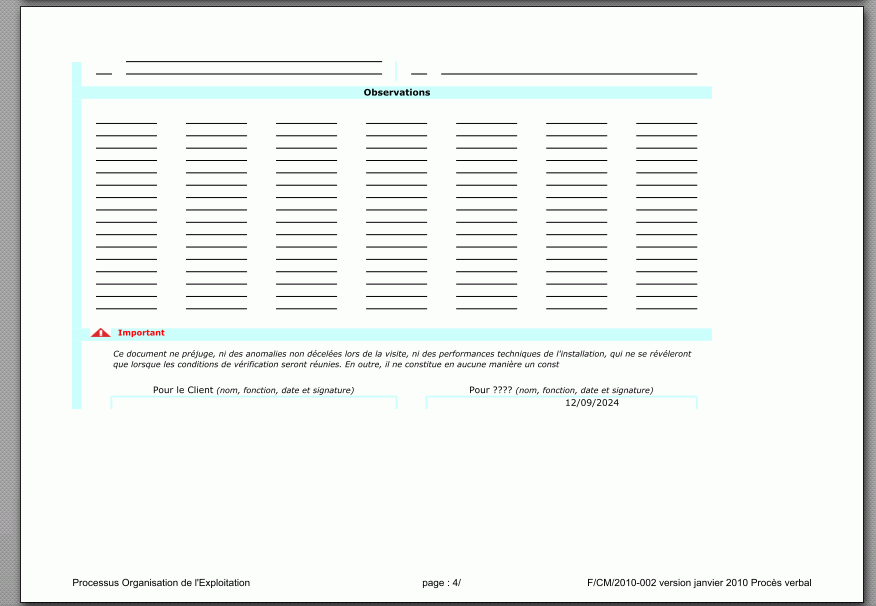

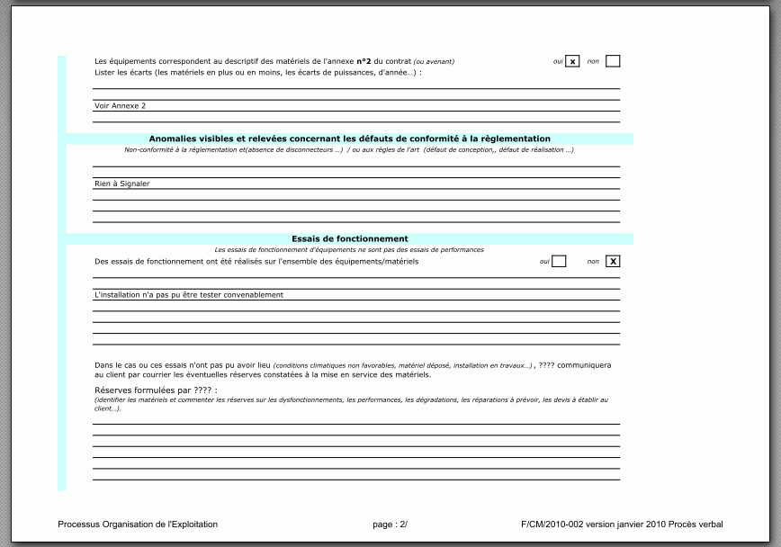

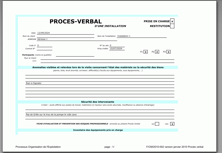

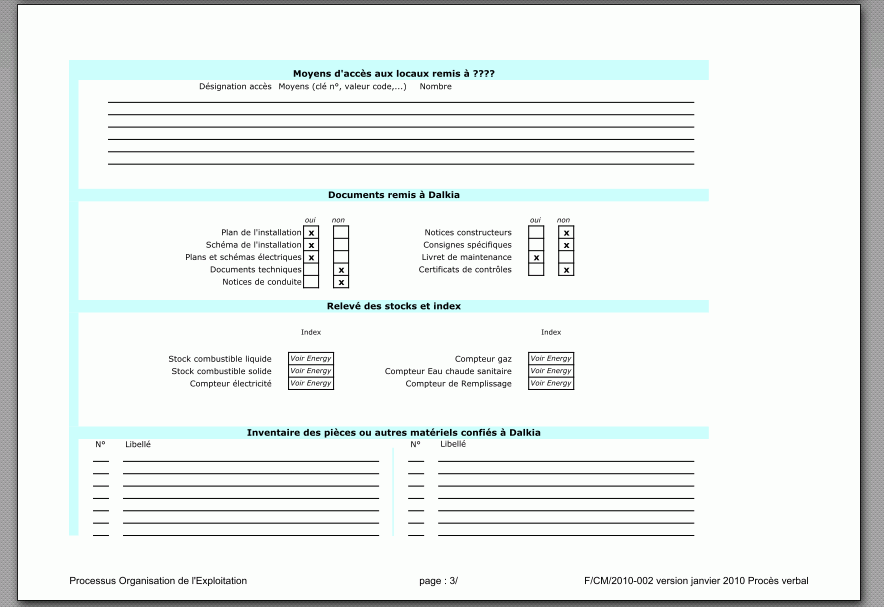

Geof je viens de voir un dernier petit soucis c est que dans le pdf on y vois le bouton j ai tenter de le mettre sur la page donner mais ca fonctionne pas aurais tu une solution ?
Merci encore

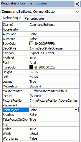

Le bouton jaune ?
Je ne le vois pas sur le pdf moi, j'ai bien mis la propriété du bouton non imprimable.
image image image image image
EDIT : Essai avec cette version 4, je génére le pdf apres avoir supprimé le bouton
écoute étrange effectivement avec le dernier aucun problème merci beaucoup tu est au top
