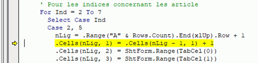

Salut brunoM45 ;
Je vous remercie pour la solution, mais il lui manque quelque retouche :
Car si je fais enregistré et la BdD est vide alors un blocage se génère
Erreur d’exécution ‘13’ :
Incompatibilité de type

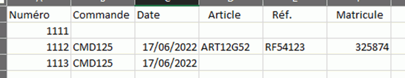

Mais si j’ai rempli la première cellule ‘numéro’ de BdD du feuil2 et la ligne 1 sur le formulaire uniquement rempli alors le résultat est le suivant
20classeur1.xlsm (26.94 Ko)
Pour moi le numéro de commande est un chiffre et d'après votre exemple précédent,
il me semblait que vous aviez +1 à chaque fois, c'est donc simple à régler.

Voici le code modifié car, il résidait un bug si la 2ème ligne d'article était vide
Sub ctrl_11()
  Dim ShtForm As Worksheet
  Dim TabCel() As String, Cel As Range, Ind As Integer
  Dim Col As Long, nLig As Long
  ' Définir la feuille de saisie formulaire
  Set ShtForm = ThisWorkbook.Sheets("Feuil1")
  ' Définir le tableau des cellules à remplir
  TabCel = Split("E3,G3,E6,G6,I6,E9,G9,I9", ",")
  ' Pour chaque indice du tableau
  For Ind = 0 To UBound(TabCel) - 1
    ' Définir la cellule de vérification
    Set Cel = ShtForm.Range(TabCel(Ind))
    ' Si article 2ème ligne est vide on passe
    If Ind = 5 And Cel.Text = "" Then Exit For
    ' Sinon
    If Cel.Text = "" Then
      Cel.Interior.Color = RGB(255, 46, 46)
      Cel.Select
      MsgBox "Champ(s) non renseigné(s) :  " & Cel.Offset(0, -1), vbCritical + vbOKOnly, "Erreur de saisie"
      Exit Sub
      Cel.Interior.ColorIndex = xlColorIndexNone
      Range("E59,J59").Interior.Color = RGB(221, 235, 247)
  Next Ind
  ' Avec la feuille BdD
  With ThisWorkbook.Sheets("Feuil2")
    ' Pour les indices concernant les article
    For Ind = 2 To 7
      Select Case Ind
      Case 2, 5
        ' Si la 2ème ligne est vide, on sort
        If Ind = 5 And ShtForm.Range(TabCel(Ind)) = "" Then Exit For
        ' Sinon
        nLig = .Range("A" & Rows.Count).End(xlUp).Row + 1
        ' Si > 2ème ligne, il existe un article sur la ligne précédente
        If nLig > 2 Then
          .Cells(nLig, 1).Value = .Cells(nLig - 1, 1).Value + 1
          .Cells(nLig, 1).Value = 1
        .Cells(nLig, 2) = ShtForm.Range(TabCel(0))
        .Cells(nLig, 3) = ShtForm.Range(TabCel(1))
        .Cells(nLig, 4) = ShtForm.Range(TabCel(Ind))
        Col = 5
      Case Else
        .Cells(nLig, Col) = ShtForm.Range(TabCel(Ind))
        Col = Col + 1
      End Select
    Next Ind
  ' Doti on effacer les données
  If MsgBox(vbCr & "    " & "Les données ont bien été enregistrées" _
    & vbCr & " " & vbCr & " " & "Voulez-vous effacer les champs de saisie ?", _
    vbInformation + vbYesNo, "Enregistrement effectué...") = vbYes Then clear_dn_1
J'espère que cette solution vous conviendra
C'est parfait, merci beaucoup
