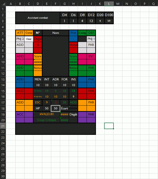

J'aimerais avoir une commande sur un bouton qui effacerait les informations de certaines cellules qui se trouvent à certaines distances/coordonnées de celui-ci .
De plus, ce "bloc" où se trouvent le bouton et certaines cellules à nettoyer, j'aimerais pouvoir le copier collé dans mon document et donc que le bouton de nettoyage s'adapte par rapport à sa position.
Voici une image qui illustre ce que j'aimerais faire, ( les cases rouges sont les cellules à nettoyer) .
Connaissez-vous donc une macro qui me permettrait de faire cela ? Peut-être aussi qu'une simple fonction Excel est possible ?

Merci pour ton message, et pardon si je n'ai pas été assez claire je vais tenter de l'être plus :
Mon projet consiste à automatiser des résultats de dés en fonction d'autres paramètres ( pour un jeu de rôles papier) .
Ces résultats de dés sont rentrés dans un formulaire ( ex : dans les cases rouges du bloc du premier poste) . Cependant, ce formulaire doit être duplicable car chaque formulaire est une entité différente .
Une fois les résultats rentrées, j'aimerais cliqué sur un bouton qui permettrait d'effacer la contenue où l'on rentre les valeurs du dé . ( car j'ai des fonctions qui s'active quand certaines cellules son vide)
Après quelques recherches, une macro du genre :
Range("A1:E10").ClearContents ,pourrais faire l'affaire si je n'avais pas à dupliquer le formulaire, et je ne veux configurer qu'un seul bouton .
j'ai trouvé aussi comment avoir les coordonnées d'un bouton :
MsgBox CommandButton1.TopLeftCell.Address
Avec ces deux codes j'aimerais prendre les coordonner x,y via MsgBox CommandButton1.TopLeftCell.Address ( avec x et y ligne et colonne )
Pour que les coordonnées du bouton soient une référence et donc nettoyer les cellules qui sont à N ligne ou M colonne des coordonnée X, Y
De la sorte je pense que je pourrai dupliquer le formulaire sans avoir à reconfigurer un bouton à chaque fois.
capture d ecran 2021 07 28 113751

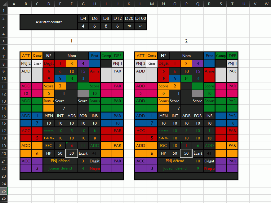

Danse ce fichier le bouton "Clear" marche pour le formulaire 1 ( il nettoie des cases remplies dans son formulaire), quand je le copie et crée le formulaire 2, le bouton "Clear" du formulaire 2 nettoie les cases du formulaire 1, j'aimerais qu'il nettoie les cases de son formulaire .
j'espère avoir été plus claire cette fois-ci, s'il y a d'autres zone d'ombre n'hésiter pas !
Cordialement, Pickine

D'après la photo ci-jointe ou le fichier-ci joint les cellules à nettoyer sont : C7 à C20, I7 à 20 ,J20,J18,J16,J14,J12,J10,J8,B8,B10,B12,B14,B16,B18,B20
Pour le second point, il faut n'effacer qu'un bloc à la fois

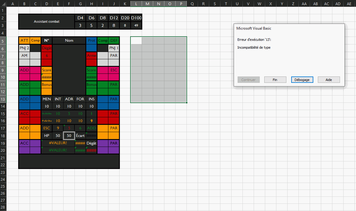

Cependant j'ai un dernier problème, quand je sélectionne des cellules et que je clic droit j'ai un message d'erreur comme ci-joint :
capture d ecran 2021 07 29 000339
Cela est-il normal ? je ne pourrais plus faire de sélection clic droit sur cette feuille ?
