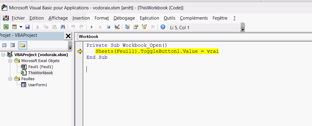

Quand je clique dans "Access", j'ai cette erreur :
J'ai lu un peu ton code et ça sent très bon avec les :
With Application
.DisplayFullScreen = True
.CommandBars("Worksheet Menu Bar").Enabled = False
Et ta boîte d'info, mot de passe, me plaît bcp aussi :-)
Mais je suis trop nul pour comprendre pourquoi ça bugg ;-))))))

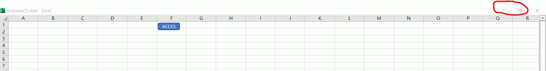

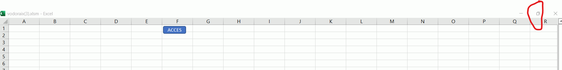

C'est exactement ce que je voulais !!!!!!!!! Juste, si je clique dans "réduire" ou "redimensionner la fenêtre" (entourés en rouge), ça me débloque tout sans passer par le mot de passe... Une idée pour empêcher ça ?

Je ne peux plus "réduire la fenêtre" mais je peux tout déverrouiller en cliquant sur "diminuer la fenêtre" ou même sur "ESC" :-((((((

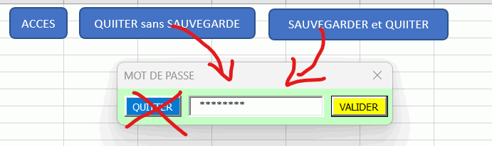

Par contre si tu arrives à tout verrouiller, peut être il faudra rajouter, quand on clique sur le bouton, une option "quitter sans sauvegarder" et une autre "sauvegarder puis quitter" afin de pouvoir sortir du fichier Excel de 2 façons. Sans quoi, on risque d'être bloqués sur le fichier, non ?
Qu'en pesnes-tu ?

Si tu arrives à éviter le ESC et qu'un utilisateur n'a pas le code, il fera comment pour sortir ?
==> il faudra rajouter peut-être, quand on clique sur le bouton ACCESS, une option "quitter sans sauvegarder" et une autre "sauvegarder puis quitter" afin de pouvoir sortir du fichier Excel de 2 façons. Sans quoi, on risque d'être bloqués sur le fichier, non ?

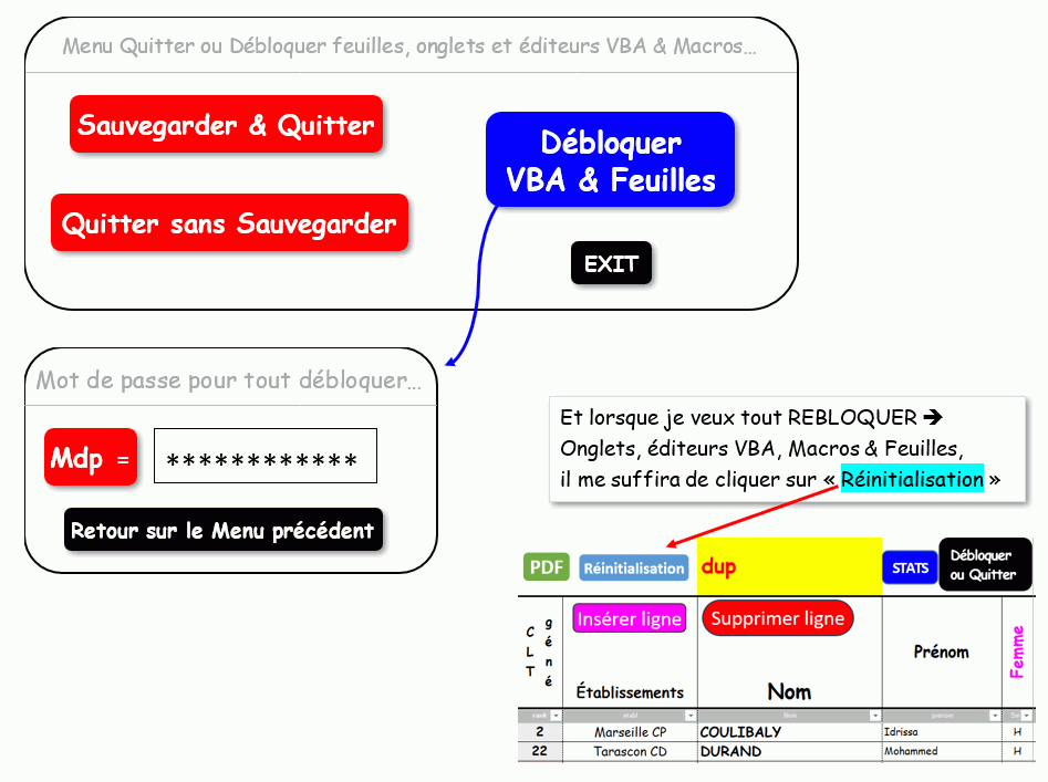

Un seul bouton avec 3 options dans la boîte de dialogue :
Bouton = Access
Et 3 possibilités =
Et 3 possibilités =
1) Quitter sans sauvegarder (sans mdp)
2) Sauvegarder puis quitter (sans mdp)
3) Avec mdp, 2 options :
Je valide le bon mdp ===> Ouverture d'une autre boîte de dialogue ou d'une autre façon si vous avez d'autres idées ;-))))) et s'offre à l'utilisateur :
Option 1) Débloquer les éditeurs, VBA et macros et les onglets cachés + toutes les feuilles seraient "déprotégées" et donc toutes les cellules accessibles.
En somme, tout absolument tout serait mis en pause dans les différentes feuilles SAUF BIEN ENTENDU CE BOUTON "Débloquer ou Quitter" qui doit toujours fonctionner si on connaît le bon mot de passe, of course ;-))))
De cette façon, je pourrai, avec cette option, changer des formules, supprimer plusieurs lignes du tableau sans contraintes, etc, etc.
Option 2) C'est le contraire, tout est remis comme avant. C'est l'inverse de l'option 1 !

Je vous propose une solution pour la création de boîtes de dialogues.
Si ça n'est pas réalisable en l'état ou trop compliqué à suivre, je vous laisse évidemment toute liberté :-))))
Je suis nul en programmation ! ;-)))))))
Peut-on avoir une solution proche de celle-ci :
- On peut s'appuyer sur une solution proche de fanfan38 pour bloquer l'accès à quasiment tout (évidemment un utilisateur averti pourra facilement débloquer plusieurs fonctions mais nous sommes tous débutants et le fichier circulera en intranet sur un réseau ultra sécurisé donc on est tranquille, en principe).

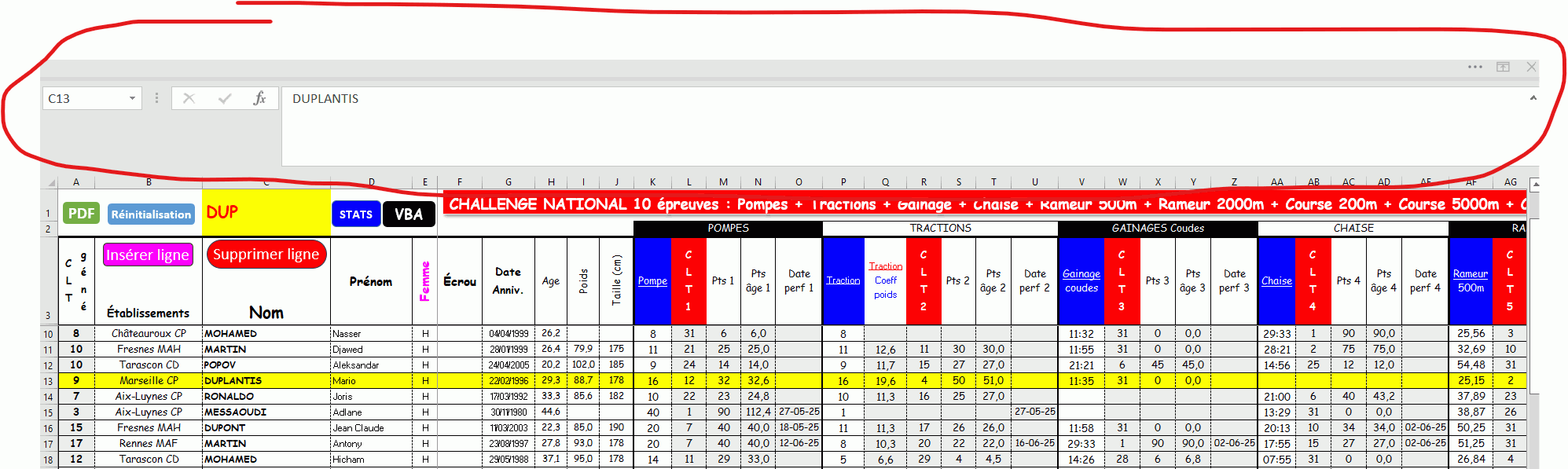

- Sinon pour le fichier principal, il s'agit d'une réalisation de BsAlv qui est l'auteur de quasi l'ensemble de tous les process :
Pour infos, 2 feuilles (non essentielles pour résoudre ce pb) sont invisibles sauf pour 2 personnes. Si vous avez besoin d'y accéder, je vous la débloquerai...

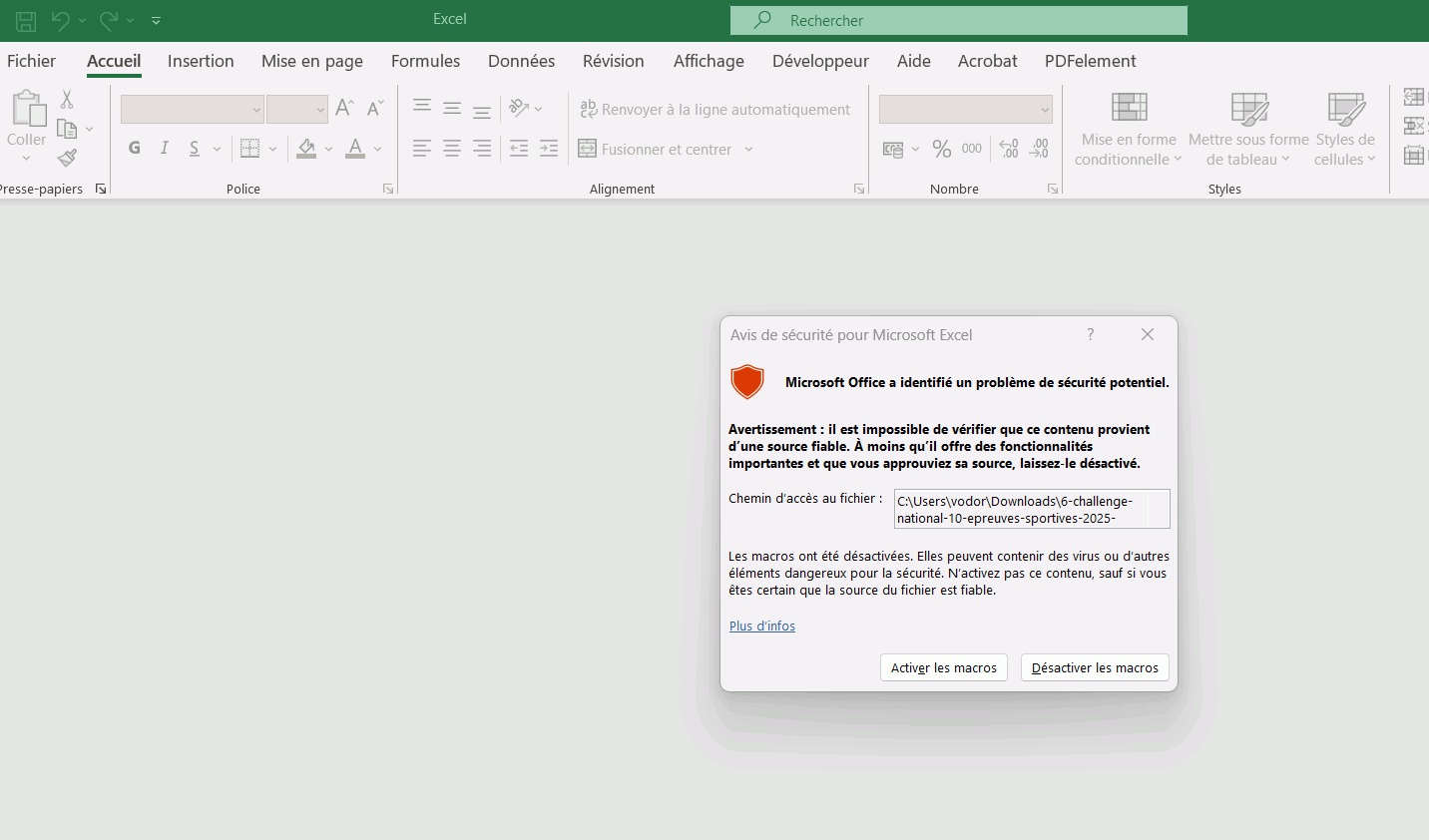

Je n'ai pas osé aller plus loin car j'ai très rarement eu ce message :
S'il est garanti sans risque, je les activerai.
C'est bon, je px y aller ?
Merci :-)))))))))))))))))))
à + :-)))))))))))))))))))))
Chez moi je n'ai aucun message…
Pour moi tu peux ouvrir le fichier

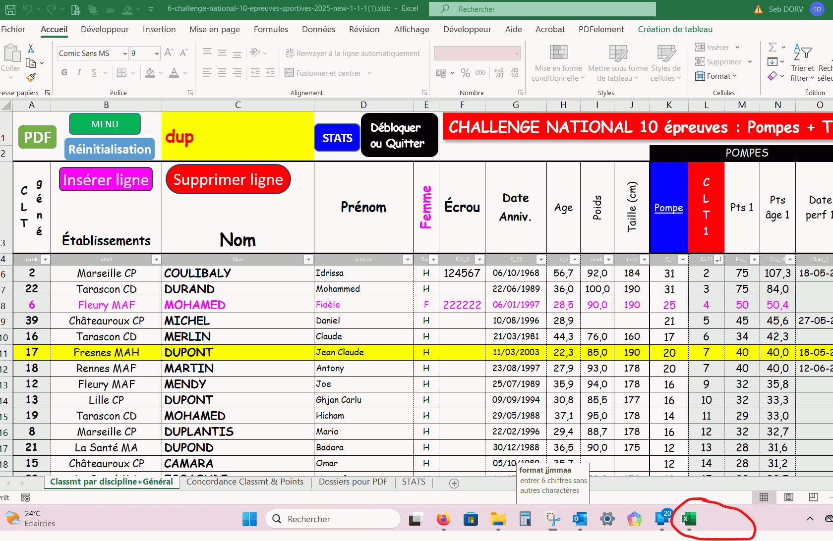

Les feuilles ne sont pas débloquées qd on tape le mdp...
Et puis j'ai trouvé un moyen de débloquer sans passer par le mdp c'est de cliquer dans la barre de tâche du bureau (entouré en rouge dans la capture ci-dessous) et de recliquer dedans et tt est débloqué ;-))))
Juste, j'ai fait un bouton noir exprès pour ça. Si je px être un tt petit peu embêtant, pourrais-tu transférer et remplacer ton "Menu" vers "Débloquer ou Quitter" (bouton noir dans la partie supérieure du tableau).
