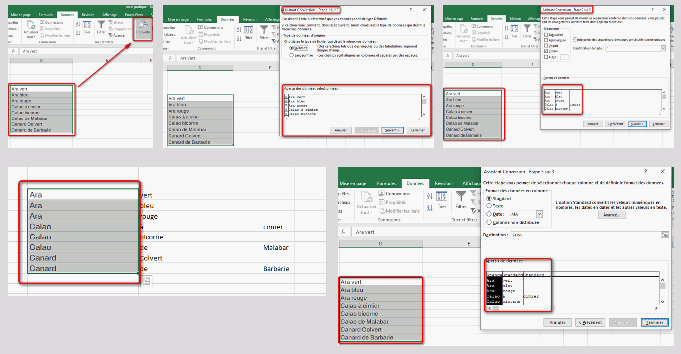

Il suffit de sélectionner vos données et aller à Convertir ( données ) et tu feras séparer les premiers mots des autres , merci de regarder les images jointes, suite à quoi tu pourras pousser tes analyses statistiques
exe6
