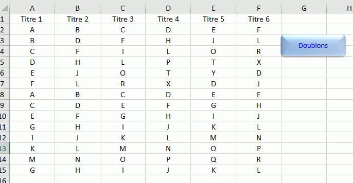

Avant :
sans titre 1

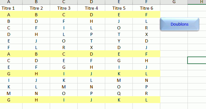

Après :
sans titre 2

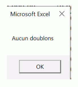

ajouter un MsgBox en pop-up qui me dirait si j'en ai ou non après avoir compilé pour éviter de fouiller dans le fichier
Désolé mais je ne comprends pas. "compilé " quoi ?, comment ?
La macro met en jaune toutes les lignes qui ont au moins un doublon. Si tu veux, on peut mettre en regard , dans une colonne supplémentaire les N° de ligne où sont ces doublons...
Bye !
J'avais testé la première fois sur Mac effectivement mais là sous windows tout fonctionne nikel merci. Après avoir lancé la macro, avoir un pop-up du genre, comme ça si je n'ai pas de lignes en doublons je zappe rapidement ou les mettre en regard comme tu dis, je pense que ce que tu dis est plus efficace. Merci.
