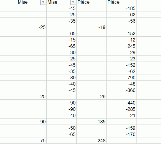

Alors Bonjour à tous ca fais un moment que je cherche une macro qui corresponde à ma demande mais je ne trouve rien de concret

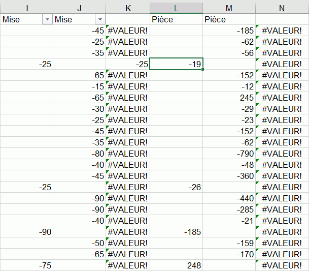

J'ai un document excel de 3994 lignes ou je souhaiterais rassembler les données de "mise" et de "Pièce" dans 2 colonnes distinctes actuellement j'en ai 4. Je souhaiterais que les valeurs : -25, -25, -90 et -75 se déplacent dans la cellule vide à leur droite et pareil pour les colonnes "pièce". Je ne sais pas si une maccro est nécessaire si on peut faire sans c'est mieux car je suis assez novice en ce qui concerne les maccros. A noter que pour obtenir ces valeurs j'ai du utiliser la fonction SI. Ce ne sont pas des valeurs bruts mais obtenues grâce à une fonction. Je vous remercie d'avance pour votre aide.

en supposant que tu sois en B:E, crée-toi 2 nouvelles colonnes avec :
=B2+C2
et = D2+E2
à tirer vers le bas.
copie ces 2 nouvelles colonnes et collage spécial valeur.
Tu peux supprimer B:E
eric

Ah ouais j'y avais pas du tout pensé !!! Mais une fois que je le fais, je ne peux plus faire de collage spécial et l'adition me donne une "VALEUR"

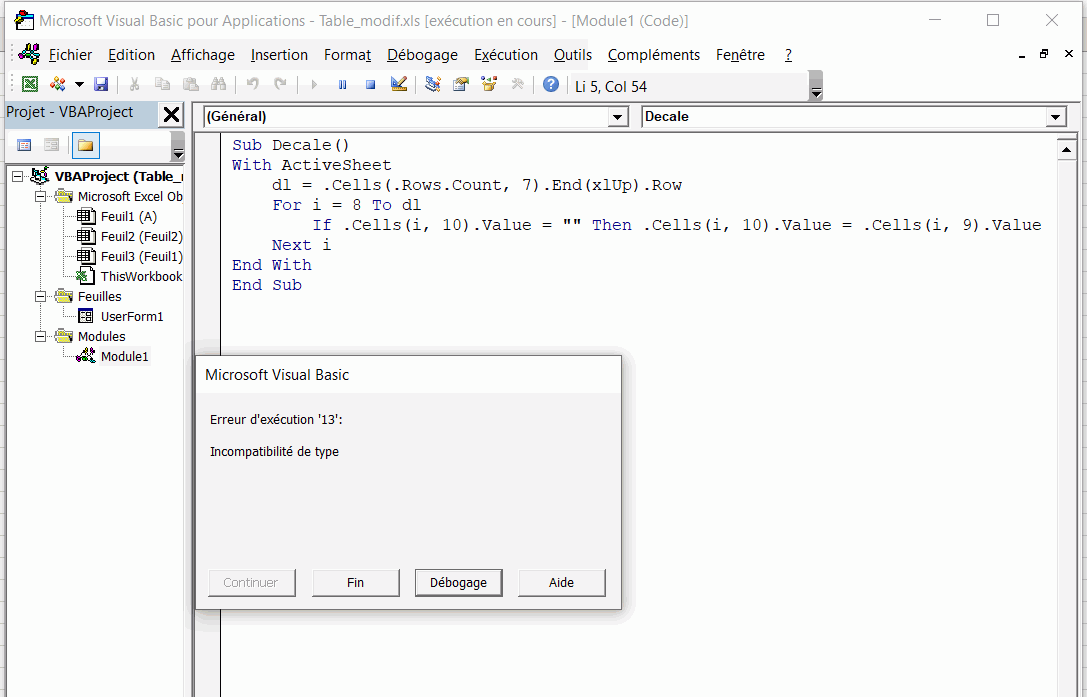

D'accord je viens d'essayer et j'ai ce message d'erreur qui m'apparait, la ligne 5 se surligne en jaune jusqu'au 2ème .Cells.
Mes valeurs sont sur les colonnes G, H, I, J si jamais
c'est que tes formules ramènent des chaines "-25" et non des nombres -25 (sans les " ")
Supprime tout alignements sur ces colonnes, tu vas les voir à gauche comme les textes et non à droite (vrais nombres)
eric
eric

Re, Bonjour eriiic,
Tu devrais utiliser la solution d'eriiic si cette opération n'est à effectuer qu'une fois (et je n'ai pour l'instant aucune idée de la raison du bug ).
En adaptant :
=(B2&C2)*1
Ca devrait aller.
Cdlt,
