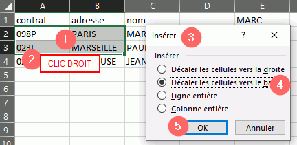

Si j'ai bien compris :
2021 05 12 11 26 15 testexcel xlsx lecture seule excel
Cdlt,

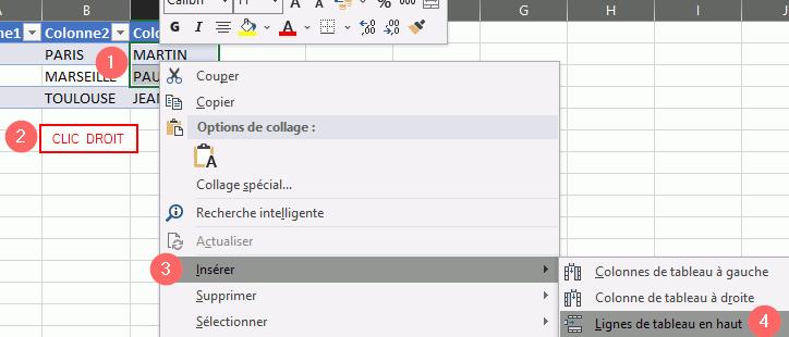

Alors si j'ai encore une fois, bien compris, un second test sur la base d'une table structurée qui permet la recopie automatique des cellules :
2021 05 12 17 57 24
Si ça ne correspond pas merci de joindre un fichier représentatif (formules comprises) avec le contexte avant et le résultat après comme vous l'aviez fait (mais sans les formules ..).
