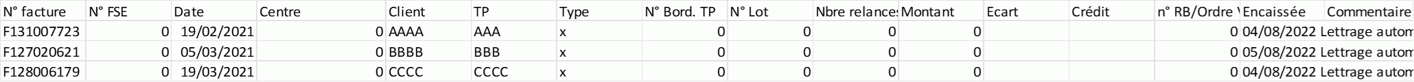

J'ai un problème sur la première image qui est jointe. En effet j'ai fait une ligne de code pour enlever les indications " Lettrage automatique" de la ligne "Encaissée" (colonne O) afin de n'avoir que la date de restante (code ci-dessous).

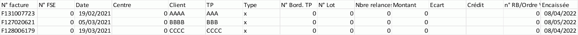

Or comme vous pouvez le voir sur la seconde image, le format de la date passe en anglais et je me retrouve donc avec les mois puis les jours et enfin l'année. J'avais donc rajouter le second code à la suite du premier pensant que mon problème serait réglé mais ce n'est pas le cas.

Bonjour 78crhis,
Merci beaucoup pour ton aide, le code fonctionne très bien.
En ce qui concerne l'utilisation de PowerQuery, la macro finale est plus complexe que la partie bloquante dont j'ai énoncé le problème mais je suis d'accord avec toi sur la facilité que nous apporte PowerQuery sur certaines modifications à faire.
