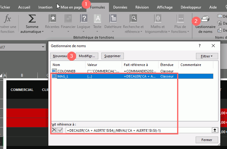

Plage dynamique MAG_L (tu peux d'ailleurs supprimer tous les autres noms qui sont en #REF) :
=DECALER('CA + ALERTE'!$I$4;;;NBVAL('CA + ALERTE'!$I:$I)-1)

Je ne comprend pas... J'ai copié collé ta formule, et rajouter le nouveau nom en copiant ton code, mais la surbrillance ne se fait pas...
je n'ai rien modifié de plus sur ce fichier depuis l'envoi sur le forum... alors que je devine bien, sur ton copie écran que cela fonctionne chez toi...
Comme je te l'ai dit dans un message précédent, c'est normal, tu as des dates de 02/2021 pour la semaine 01, ce qui ne correspond pas à la réalité. Mais des dates réelles de la semaine 01 de l'année 2021 et tu verras le changement. C'est un critère essentiel, tout se fait essentiellement par rapport à la date de livraison, ne l'oublies pas. Il faut que tes données soient représentatives.
Bonne journée.
Tu as (une nouvelle fois ) raison... les dates n'étaient pas bonnes...
Merci !!!!

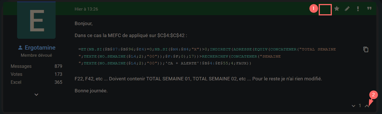

Sur le forum tu as deux façon de remercier :
1- Passer le fichier en résolu (là tu l'as déjà fait sur le poste de l'image ci-dessous, normalement tu a un espèce de v à cocher)
2- Voter pour les posts qui te semblent pertinents (ne le passe pas en résolu mais permet d'identifier les messages les plus utiles). Ca fait aussi monter le compteur des votes sur le profil de la personne.
Bon dimanche.
