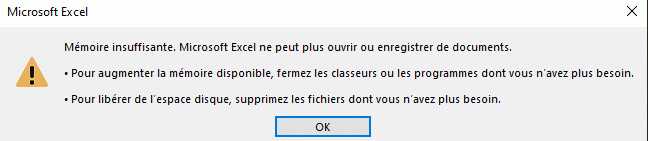

@Ergotamine : Trop enthousiaste de pouvoir voir le résultat !! Mais excel me fait toujours des messages d'erreurs lorsque je tente d'ouvrir un fichier téléchargé
message erreur
Mon pc a de la mémoire... J'arrive à ouvrir ou enregistrer mes propres documents... Mais pas ceux téléchargés
peux tu m'envoyer ici le code que tu as trouvé stp ?
