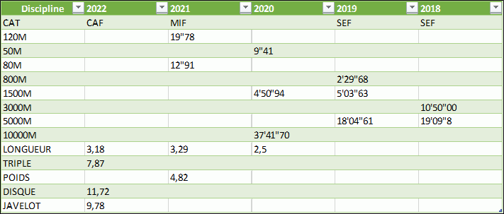

En effet j'ai un gros classeur avec différentes feuille excel. C'est pour des athlètes en athlétisme. j'ai une feuille par année et les différentes disciplines avec performance.
Pas de souci jusque là. j'ai créer une feuille avec des recherches V qi me permet en insérant le prénom d'un athlète de retrouver toutes ses performance par années.
Par contre du coup j'ai repris toutes les épreuves (34) et je me retrouves avec bien évidemment des cases vides car les athlètes ne font pas tous la même chosoe et ça change en fonction des catégories.
Avec une mise en forme conditionnelle, j'arrive à mettre en surbrillance les disciplines mais je me demandais si il était possible d'ajouter sur cette fiche athlète, un tableau récapitulatif pour cet athlète qui du coup supprime les cases vides, les colonnes vide ou ligne vide. je sais pas si c'est clair.
34 épreuves mais un athlète en fait 3, 4 5 épreuve et peuvent varier d'années en années. Ci dessous, ca donne
Maintenant, je voudrais un manière pour que par exemple j'ai un tableau avec pour Julien que le1000 m;1500m etc... que là ou il y a des données en fait

C'est pour ça que j'avais essayé en capture d'écran pour vous montrer ce que j'obtiens avec ma recherche V et ça top, j'entre le nom de l'athlète et hop j'ai son palmares.
Sauf que comme je vous disais je me retrouve avec toutes les épreuves alors que tous les athlètes ne font pas les mêmes. Donc j'aurais souhaité à partir du résultat de ma recherche V, réussir à en extraire un tableau récapitulatif t par athléte uniquement sur les disciplines qu'il a faites.

Et là pour améliorer ça encore, je voudrais extraire un tableau recap pour chaque athlète à coté par exemple mais qui supprime les disciplines à 0 ou vide.
Mais bien évidemment je veux que celui ci se mettent a jour aussi quand je change de prénom.
