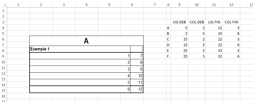

J'explique... en supposant que "tu acceptes" de faire figurer le tableau voulu sur une autre feuille tu peux afficher son image sur cet autre onglet. Attention cette méthode suppose que les 6 tableaux ne bougent pas en nombre de lignes, de colonnes, ni en position sur ton onglet [Sheet1] actuel !
Le principe :
  1. tu choisis un tableau (peu importe lequel) dans l'onglet [Sheet1] par exemple le A
  2. tu sélectionnes ce tableau incluant la ligne de titre "A" jusqu'à la dernière cellule de celui-ci (donc pour A : ligne 12 colonne 3 - ou C)
  3. tu fais une photo*
  4. tu places cette photo sur le nouvel onglet
  5. sur la barre de formule de cette photo tu as une formule du genre "=Sheet1!L5C2:L12C3"
  6. tu recopies le tableau de références de tes tableaux (cf. figure)
  7. tu recopies le code VBA dans le module de ce nouvel onglet
  8. tu te déplaces en colonne 8 (ou H) pour changer de tableau
capture 20171017 001
Dim ligDeb, colDeb, ligFin, colFin
    If Target.Column = 8 Then
        If Not (Target.Value = "") Then
            ligDeb = Cells(Target.Row, 9)
            colDeb = Cells(Target.Row, 10)
            ligFin = Cells(Target.Row, 11)
            colFin = Cells(Target.Row, 12)
            ActiveSheet.Shapes.Range(Array("Picture 2")).Select
            Selection.Formula = "=Sheet1!R" & ligDeb & "C" & colDeb & ":R" & ligFin & "C" & colFin
            Cells(1, 1).Select
