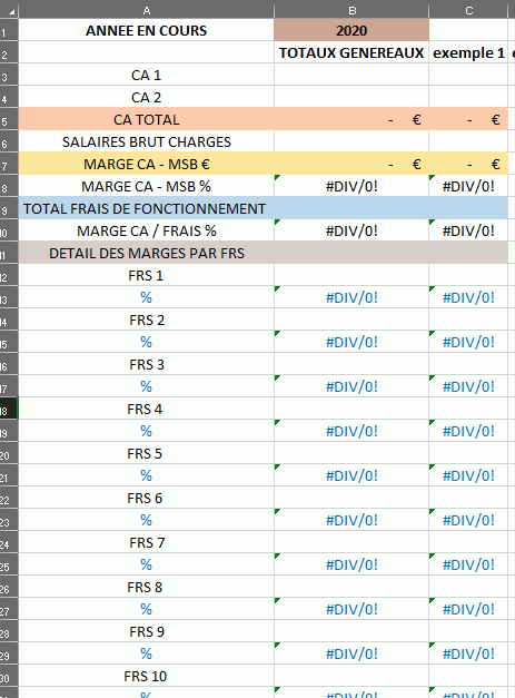

J'ai créée une autre feuille "modèle onglet" : c'est ce que j'aimerais générer pour chaque client présent dans la liste un onglet chacun le nom de l'onglet sera le nom du client, dans la même forme et surtout les fournisseurs présents dans "liste fournisseurs" dans le même ordre. Dans cette feuille j'aimerais que ce soit possible de rajouter une colonne qui correspondra à l'année 2020, par exemple l'insérer en colonne B en cliquant sur un bouton, puis 2021 etc... et que du coup les anciennes années se décalent à droite car c'est un tableau que je recommence chaque année.
Et enfin une dernière feuille modèle centralisateur : c'est toutes les données de chaque onglet regroupées en un seul tableau à la différence que dans la colonne B il y aura le total de tous les clients pour chaque ligne. Par contre seule l'année en cours doit être présente dans le tableau centralisateur que je décris ci-dessous (toutes les colonnes B de chaque onglet par exemple)

Pour le modèle centralisateur en fait, je souhaite créer un tableau récapitulatif de tous les onglets que j'aurais généré sous le même format. voir ci-dessous
Dans la colonne C se sera par exemple le client 1, colonne D le client 2 etc...
Sauf que dans la colonne B je voudrais que ce soit la somme de tous les clients : exemple en B3 la somme de C3 à XO3 (cela dépend du nombre de clients) ; En B4 la somme de C4 à ..4 etc.
Pour faire les sommes c'est pas compliqué c'est à ma portée mais ce que je souhaite que vous m'aidiez à faire svp c'est de mettre chaque colonne B de chaque onglet dans ce tableau à partir de la colonne C, je sais pas si c'est assez précis ??

Mais malgré mes efforts je n'arrive pas à faire une macro pour copier les cellules (avec liaison) B3:B55 de chaque feuille (1,2,3,4,5....) dans la feuille "modèle centralisateur" à partir de la cellule C2, les unes à la suite des autres
En ne prenant évidemment que les onglets générés à partir de ma liste clients c'est à dire ne pas prendre pour le copier/coller les feuilles : liste client, liste fournisseur, modèle onglet, modèle centralisateur
