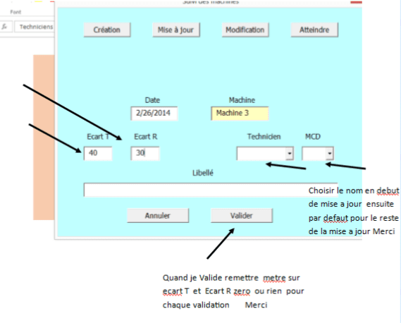

Merci quand je Valide c'est possible de Mettre la valeur ecart T et ecart R a zero ou vide
je pense que le reste je peux me debrouiller encore Merci pour Votre Aide
Voici la version 4
21modele-v4.xlsm (50.97 Ko)
Oupss dsl je comprends pas le changement
sur le Bouton Mise a jour
voir piéce jointe Merci
