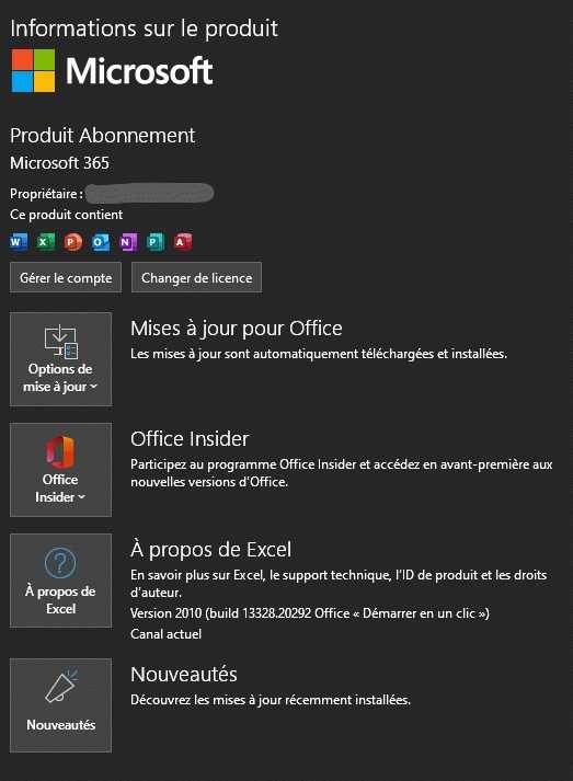

J'ai isolé le cas dans un doc que j'ai link . Pour ma version, je vais aussi link un screen car je ne suis pas vraiment sur de celle-ci .
