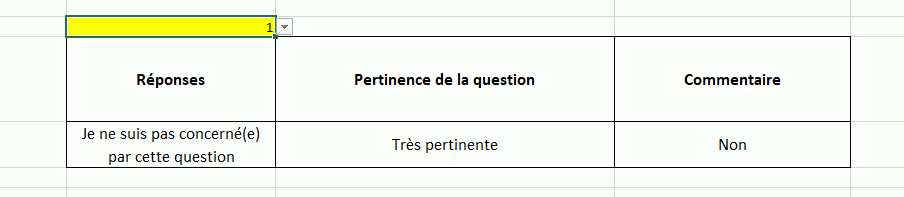

Par contre, au niveau du détail, ce que j'aurais plutôt souhaité, c'est d'avoir le numéro de la question accompagné des trois réponses (réponse, pertinence et commentaire), avec une représentation graphique en prime.
J'avais réussi cela comme tu peux le voir sur l'image ci-dessous, avec les 3 réponses, en utilisant simplement les fonctions RECHERCHEV et DECALER. Mais impossible de faire un graphique associé.
capture d ecran excel
Y-a-t-il moyen d'arriver à cette solution grâce au VBA ou autre ?
