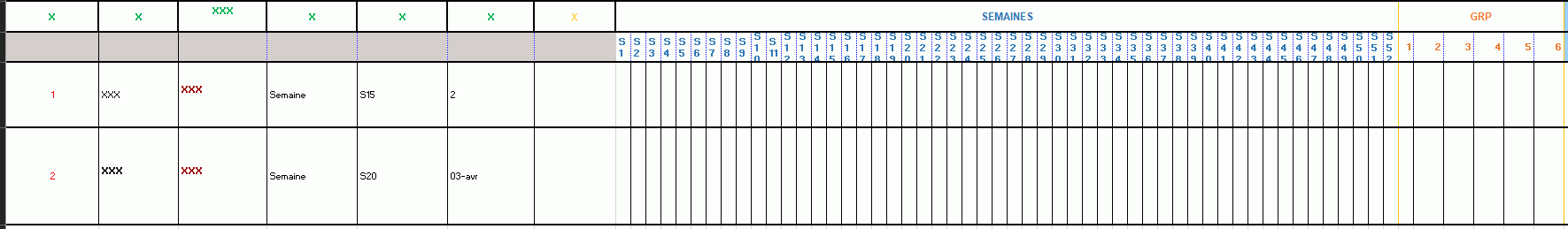

Pouvez vous m'aider à créer plusieurs pop up qui permettrait de remplir mon tableau. Par exemple j'ai un tableau sous cette forme :
1 - j'aimerai avoir une pop qui s'affiche lorsque l'on sélectionne une ligne et que cette pop up demande si" contexte crée" ? Réponse oui j'aimerai que la case dans la colonne contexte et dans la ligne sélectionné se mette en verte et non en rouge ensuite il faudrait avoir une seconde pop up s'afficher permettant de sélectionner si A,B, C ou D doit être écrit dans la case.
2 - Il faudrait de même qu'après ces 2 pop up une autre s'affiche pour demander quels semaines sont impactées en fonction de la réponse il faudrait demandé sur chaque case des semaines impactées si oui ou non l'action st réalisé et si oui case en verte si non case en rouge puis pareil qu'avant une case permettant de sélectionner si A,B, C ou D doit être écrit dans la case.
Merci d'avance je ne sais pas i je me suis bien compréhensible.

Poste le classeur plutôt que des images. C'est illisible (pour moi, en tout cas).
